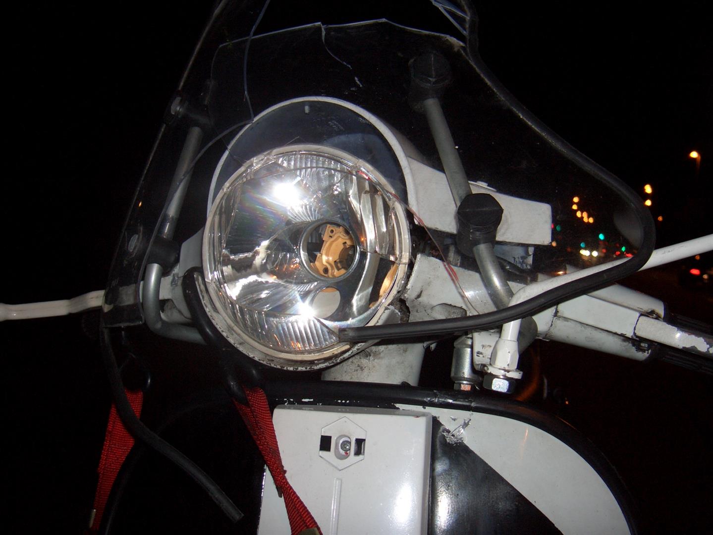

Gerade Platte mal aufgeräumt. Was für Karla - is nu auch schon wieder neuneinhalb Jahre her ...
