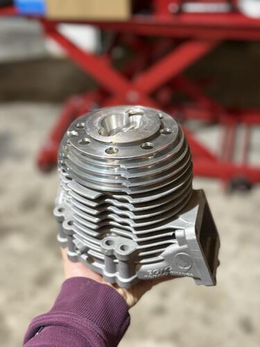

Das Upgrade wird denke ich nicht kommen. Ich werde noch 1-2 Zylinder beerdigen um zu schauen was so geht, bzw. zu schauen, wie was besser macht.
Mir raten alle ab vom 244er oder größer weil es zu dolle sein soll :sigh:
Vielleicht kann man sowas mal fahren irgendwann, dann sehe ich es ja.
Die Gabel ist eine Zip SP Gabel.
Ich habe noch ein paar Ideen, die ich noch nicht breittreten möchte. Erst, wenn es soweit ist :inlove:
Und der Rahmen ist noch Original.
