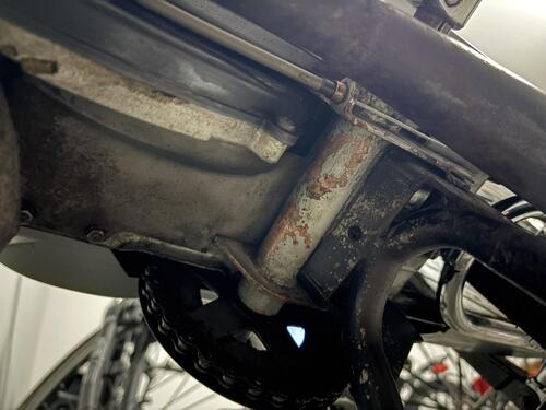

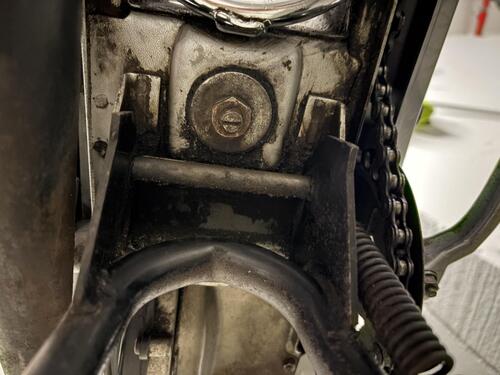

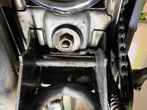

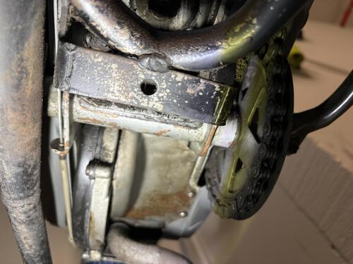

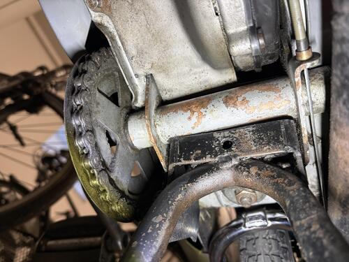

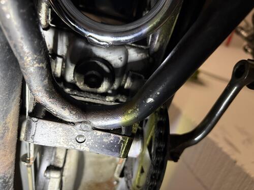

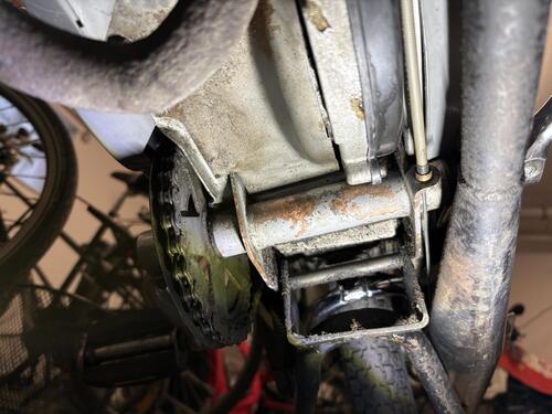

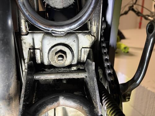

Ich hab mir einen relativ :-D unauffälligen Auspuff selbst gebaut....angepasster Herkules P3 Krümmer und einen Gianelli Topf.
Vllt. kann man es erkennen....
ne Zeitlang fiuhr ich auch den Proma CC....der muss unterhalb des Tretlagers aber auch bearbeitet werden.
Ich hatte mir damals aus Hydraulikrohr das Stingerrohr selber gebogen.
Ansonsten- lass unbedingt sehen, wenn du fertig bist....in der Boxer isses ja schon sehr eng und verbaut.
Gruß, Stefan

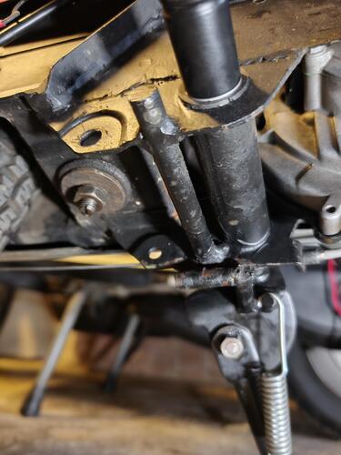

Hab den originalen Auspuff am Übergang zum Korpus abgetrennt, den hineinragenden Rüssel entfernt und wieder verschweißt, auf einem DR war ich sehr zufrieden aber das dürfte bei deinem Setup grenzwertig bis unsinnig sein.

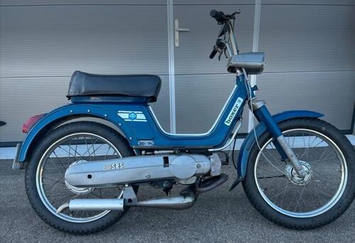

Hab mal irgendwo nen Gianelli Fire auf ner Boxer gesehen wenn ich mich recht erinnere, saß schlecht aber saß😅
