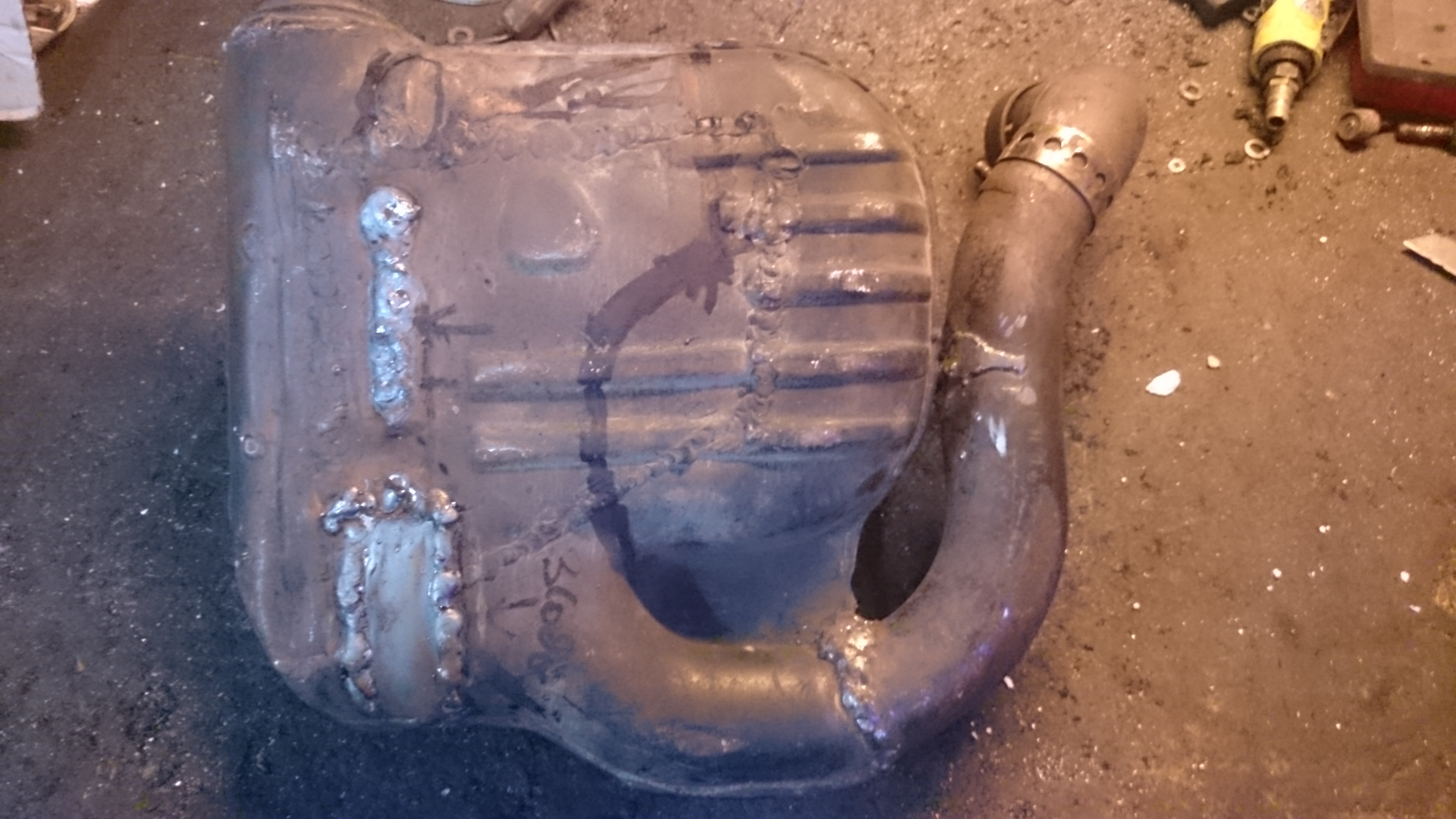

t5 topf entdrosseln:
  1. weitere löcher in die wand zur letzten kammer = dämpfer da sind nur 3
  2. löcher in die wand zur ersten kammer unter den konus als bypass zu den 2 kleinen Röhrchen
Kapier ich so nämlich nicht :-D

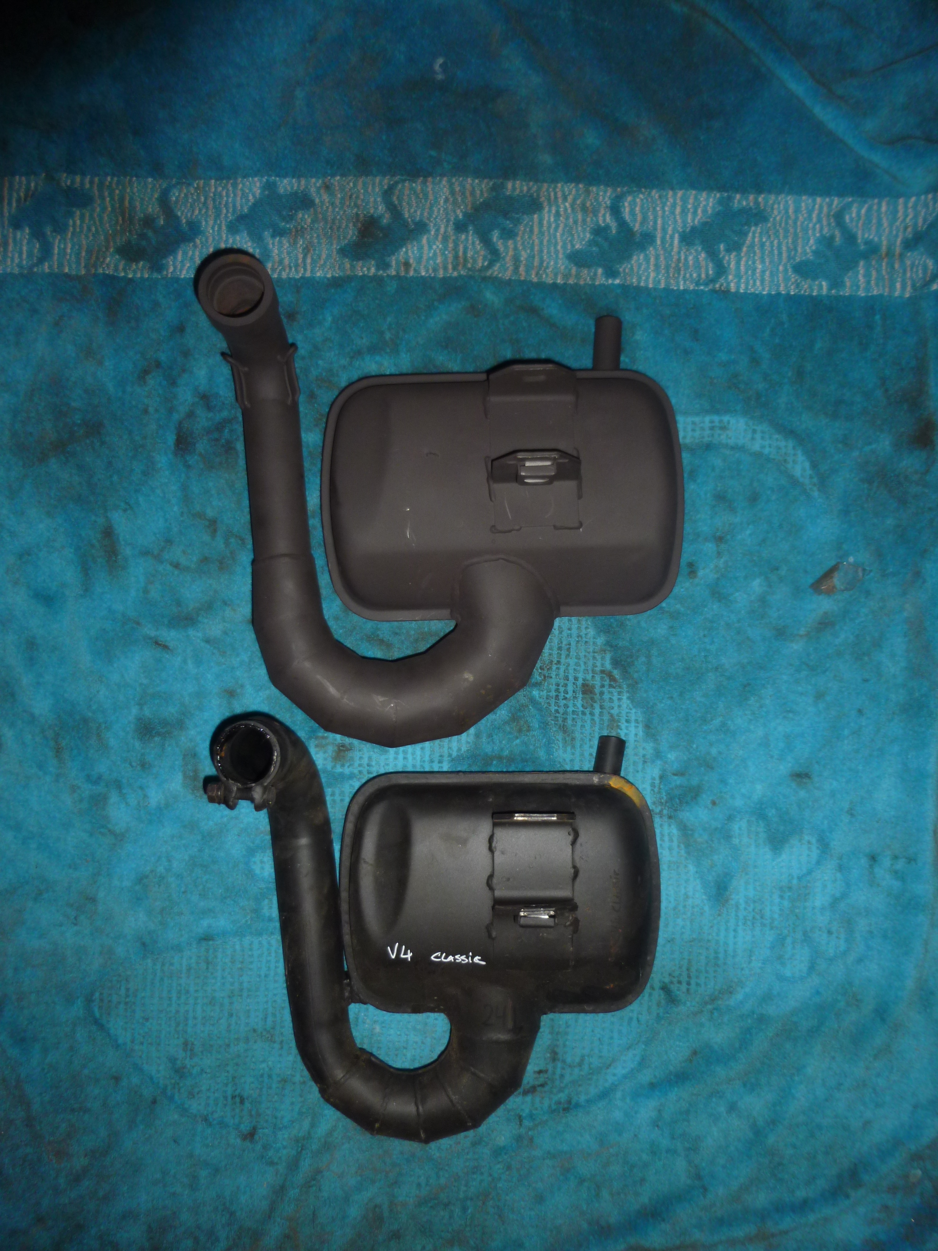

Kurze Frage
Mein Schwiegerpapa bekommt auf seine orig 80er einen 135Dr nach Motorrevision verpasst
Auspuff ist noch orig, möchte evtl wechseln
Der Markt hat ja einiges neues auf dem Markt
Was wäre hier nach Pis Road noch zu empfehlen? Lth?

T5 entdrosselt. Dritte 8mm bohrung zu den 2 bestehenden röhrchen die 8mm haben und von zweiter kammer in die dritte die bohrungen zu grossem loch erweitert

fotos hat der bearbeiter - not me, ich schweiss nicht - leider nicht gemacht
werds aber auf fotos einzeichnen was gemacht wurde

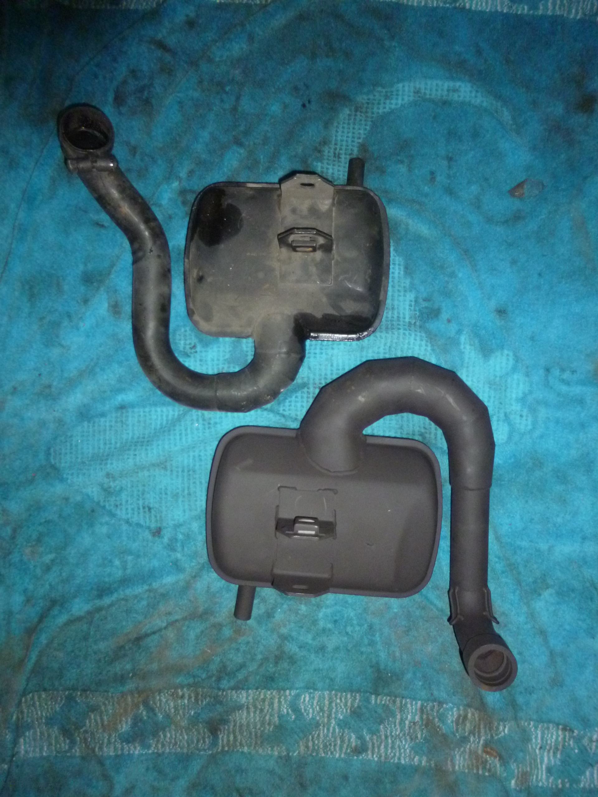

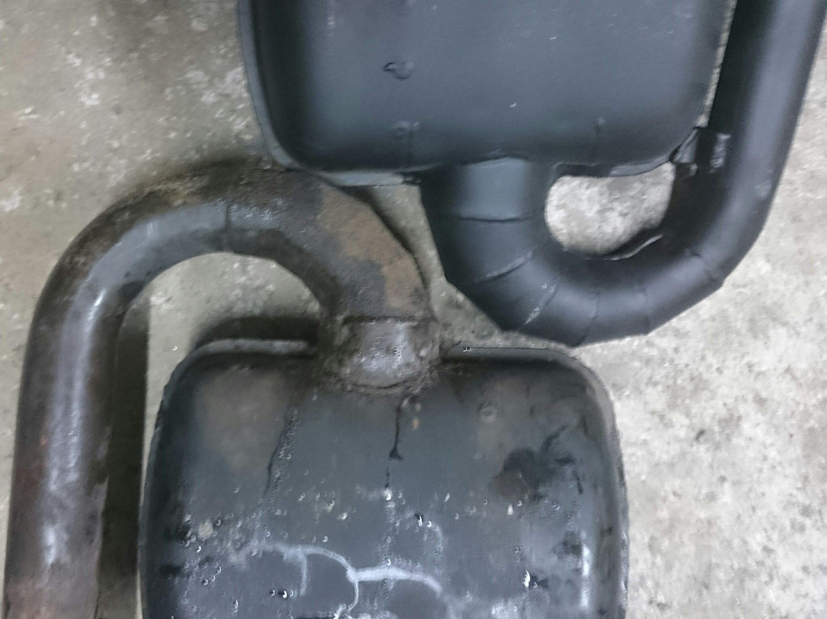

fürs nächste projekt kommt die lth box zum einsatz, schaut gut aus.
hat wer vergleichsdiagramme lthbox mit den üblichen verdächtigen an der hand?
lth vs siproad (200er aber wurscht)
P1020316.thumb.JPG.f5a9735b5365dc9864e75P1020315.thumb.JPG.f43e32a582d2aec0463a6
lth box vs megadella v4 schaut sich so an:
P1020318.thumb.JPG.4a9509e12c03079c4f456P1020317.thumb.JPG.8c79cda0e954619b73537
lth box deutlich! schwerer
