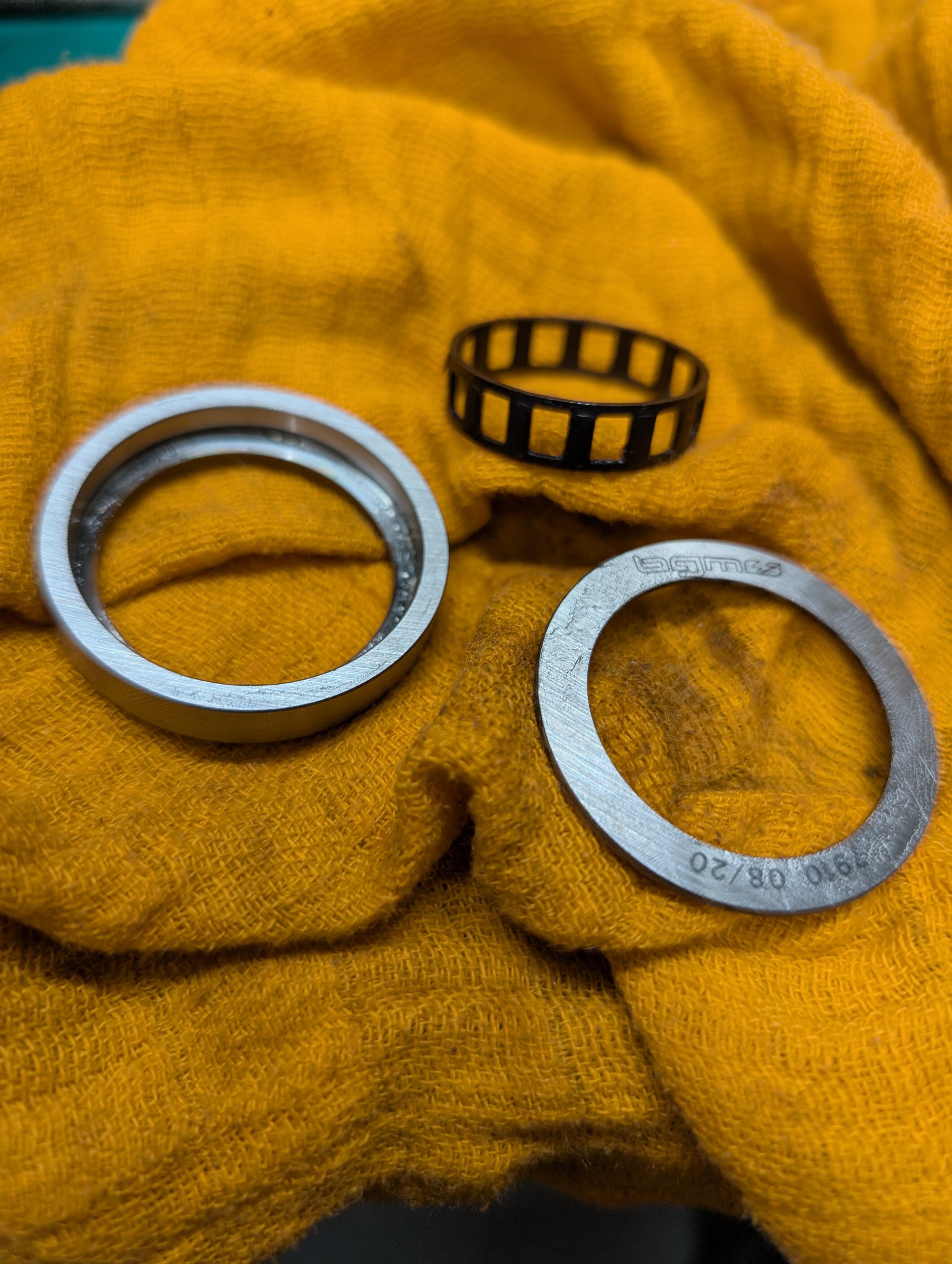

Hi zusammen,
blöde Frage wahrscheinlich, aber bevor ich es falsch einbaue…
wie rum muss das BGM Nadellager für die Hauptwelle auf der Schaltrastenseite eingebaut werden?

offene Seite mit dem Ring Richtung Getriebe oder Richtung Schaltraste?

Das dachte ich eigentlich auch. Hab dann irgendwo gelesen, das die Seite mit der Phase - das wäre die mit der Beschriftung- Richtung Schaltraste zeigen soll. Da ging es aber um das offene Lager, nicht um das BGM Lager.

Wenn man in der Beschreibung liest (Durch den geschlossen ausgeführten Lagerkäfig werden hier die Rollen vor dem Einbau des Lagerrings eingesetzt) und das interpretiert, dann sollte die Schrift nach Einbau lesbar sein.

Logik: steck einfach mal das Lager auf die Hauptwelle, dann erkennst Du dass die lose Anlaufscheibe in Richtung Getrieberäder sinnfrei wäre, da die Scheibe dort sonst lose rumflattert und die Lagerrollen sich halb aus der Lagerschale bewegen können.
Also Anlaufscheibe zuerst ins Gehäuse (Richtung Schaltraste), dann erst Lagerschale mit Laufrollen und Käfig (Schrift von innen im Gehäuse lesbar).
Edit: hier noch ein Bild dazu
Vespa_mehrteiliges-Rollenlager-Hauptwelle-Schaltraste_BGM7910.thumb.jpg.62bacbdfd9c760bc17929f9cb5519c66.jpg
Bearbeitet von GelbStich
plus Bild
