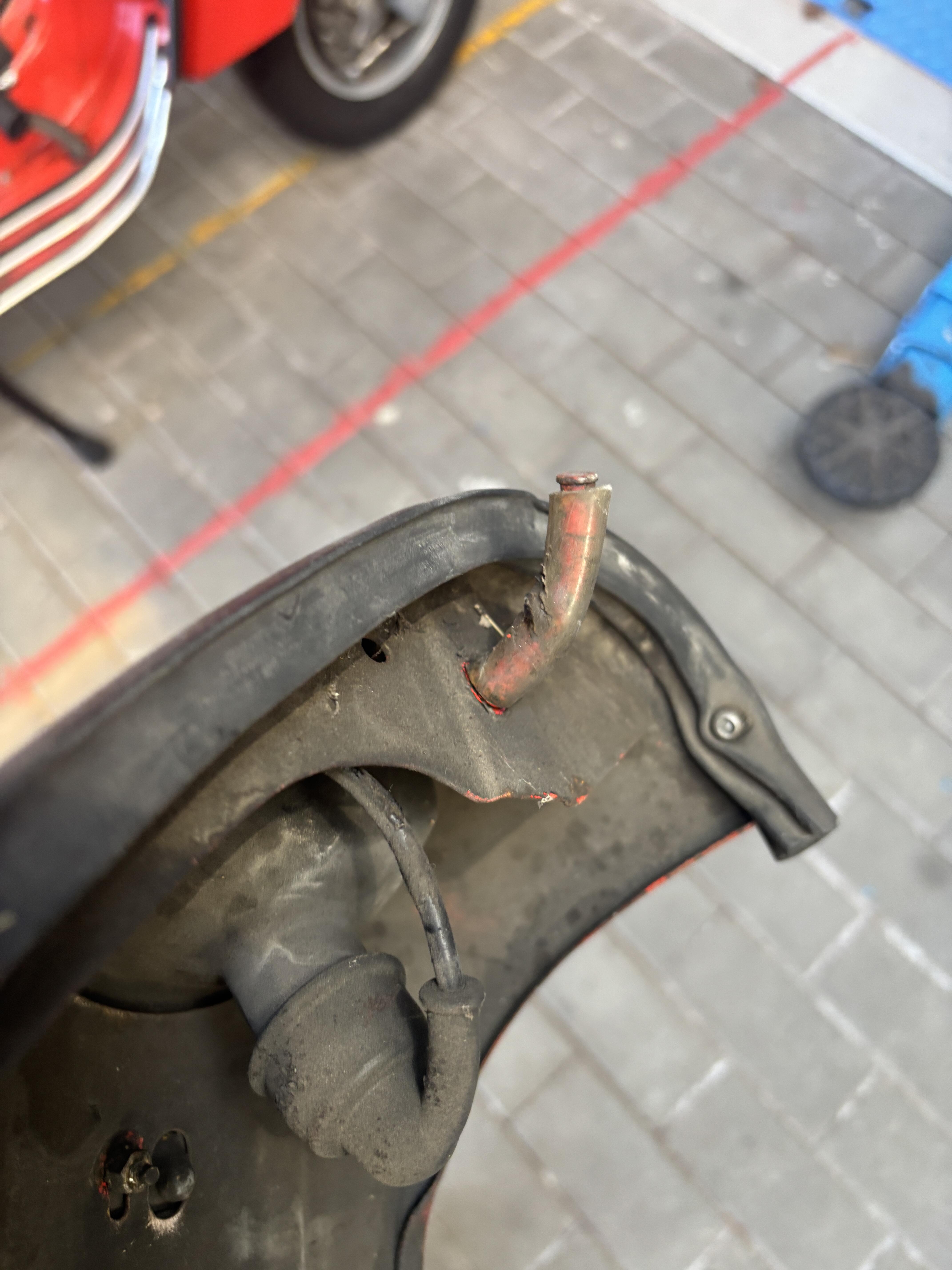

Hallo Zusammen,
grade festgestellt, dass der Pin an der seitenhaube abgebrochen ist.
was kann man da machen? Gibt es da Reparatursätze für? Bei sip hab ich nichts gefunden.
Auf der einen Seite ist er noch dran, reserveradseite ab.
vor 8 Minuten schrieb bomplex:
Hallo Zusammen,
Schraube/Gewindestange reinkontern, bisschen in Form biegen, Spritschlauch drüber, fertich. :thumbsup:
