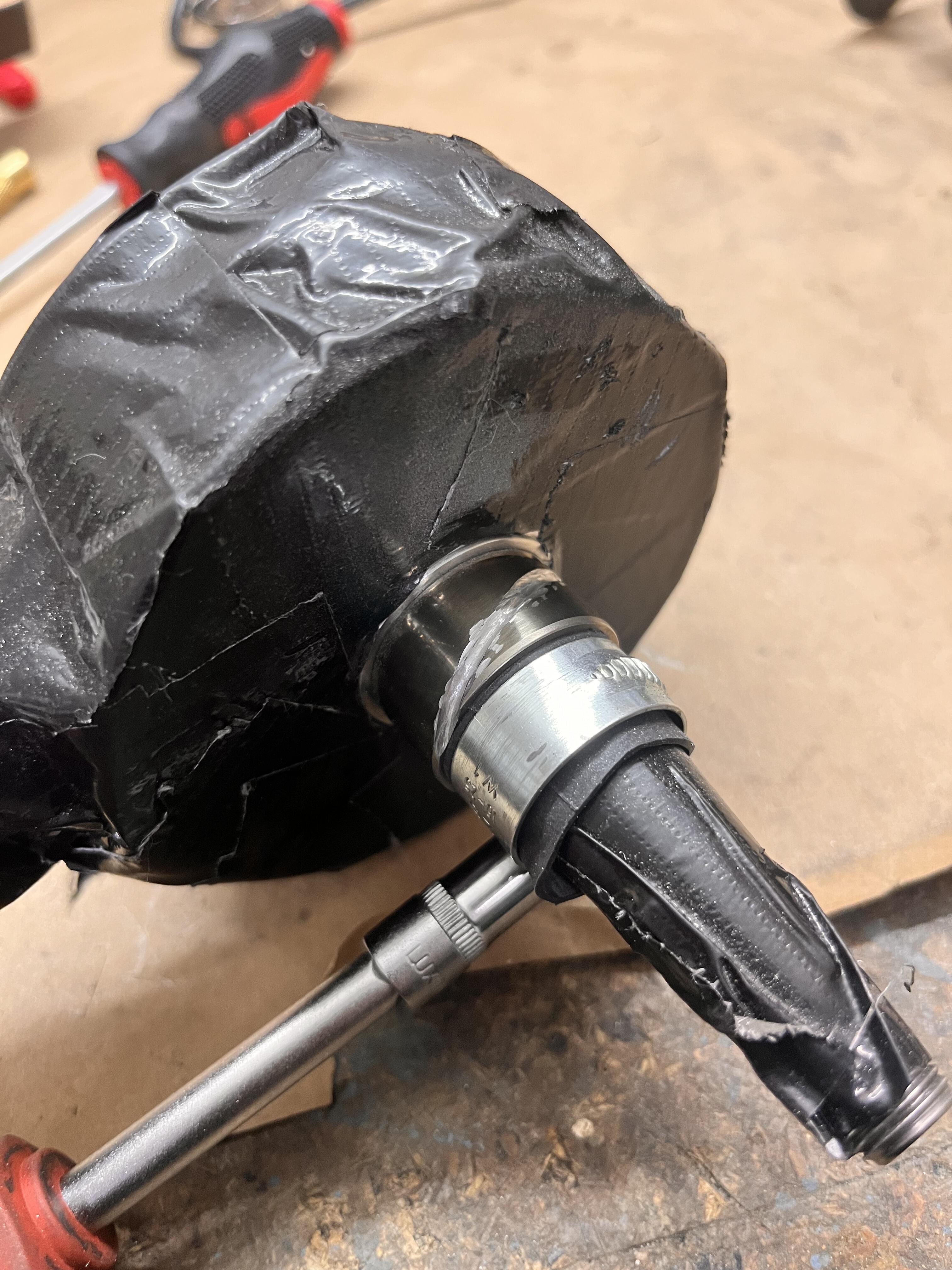

Also kann bei mir der Lagertrenner nicht mehr greifen? :rotwerd:
So ist es.
Dremel zur Hand?
Die Trennscheiben drauf (wenn parat, schon genutzte weil Durchmesser kleiner) und Ring diagonal und gesittet ritzen.
Ring ist gehärtet und kann, sofern genügend geritzt wurde, mit Hammer nebst Schlagdorn aufgesprengt werden. Natürlich nicht wie nen Hornoxe draufwemsen, Kopf einschalten.
Vorab den Wellenstumpf mit Gaffar großzügig abkleben. Wange kann auch nicht schaden.
So ist/war bisdato mein Ansatz und passte. Gibt sicherlich bessere/leichtere Methoden, hab ich mich aber bisher nicht mit beschäftigt.
Bearbeitet von Zonk
Achtung! Über die Lauffläche von Simmering eine dünne Schicht Klebeband und darüber ne Schlauchschelle! Einmal leicht drauf geritzt und die Welle ist Schrott...
