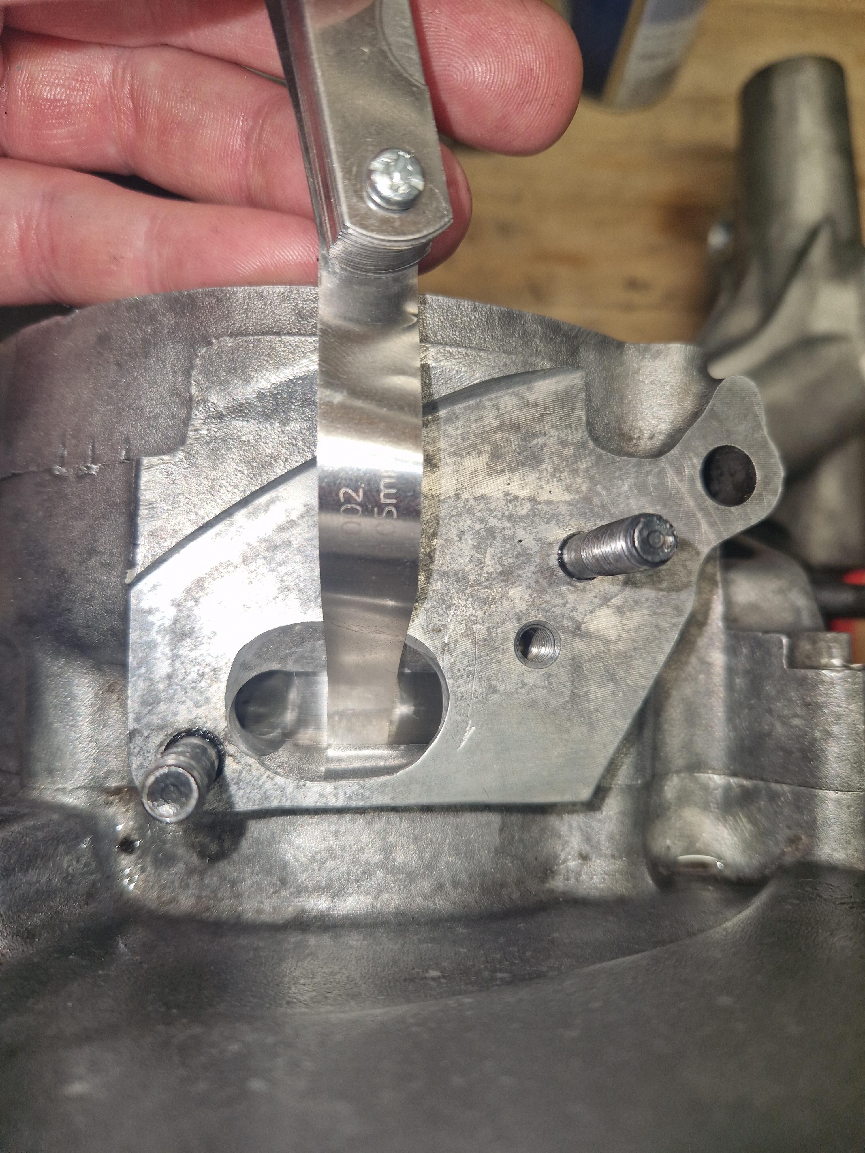

Die ganze Geschichte hat mir keine Ruhe gelassen. Ich habe dann heute nochmal einen Fühlerlehre in den Einlass gehalten. An 2 Seiten bekomme ich leider die 0.1mm Lehre relativ leicht rein. Daraufhin habe ich den Motor nochmal ausgebaut und geöffnet. Man sieht halt dass die alte Welle mal angegangen ist. Motor lief aber so noch, allerdings mit dr 135 und Serienwelle.
Mit der Mazuchelliwelle und dem Malossi 139 scheint es doch zu viel zu sein. Mit dem Finger spürt man jetzt keine Riefen.

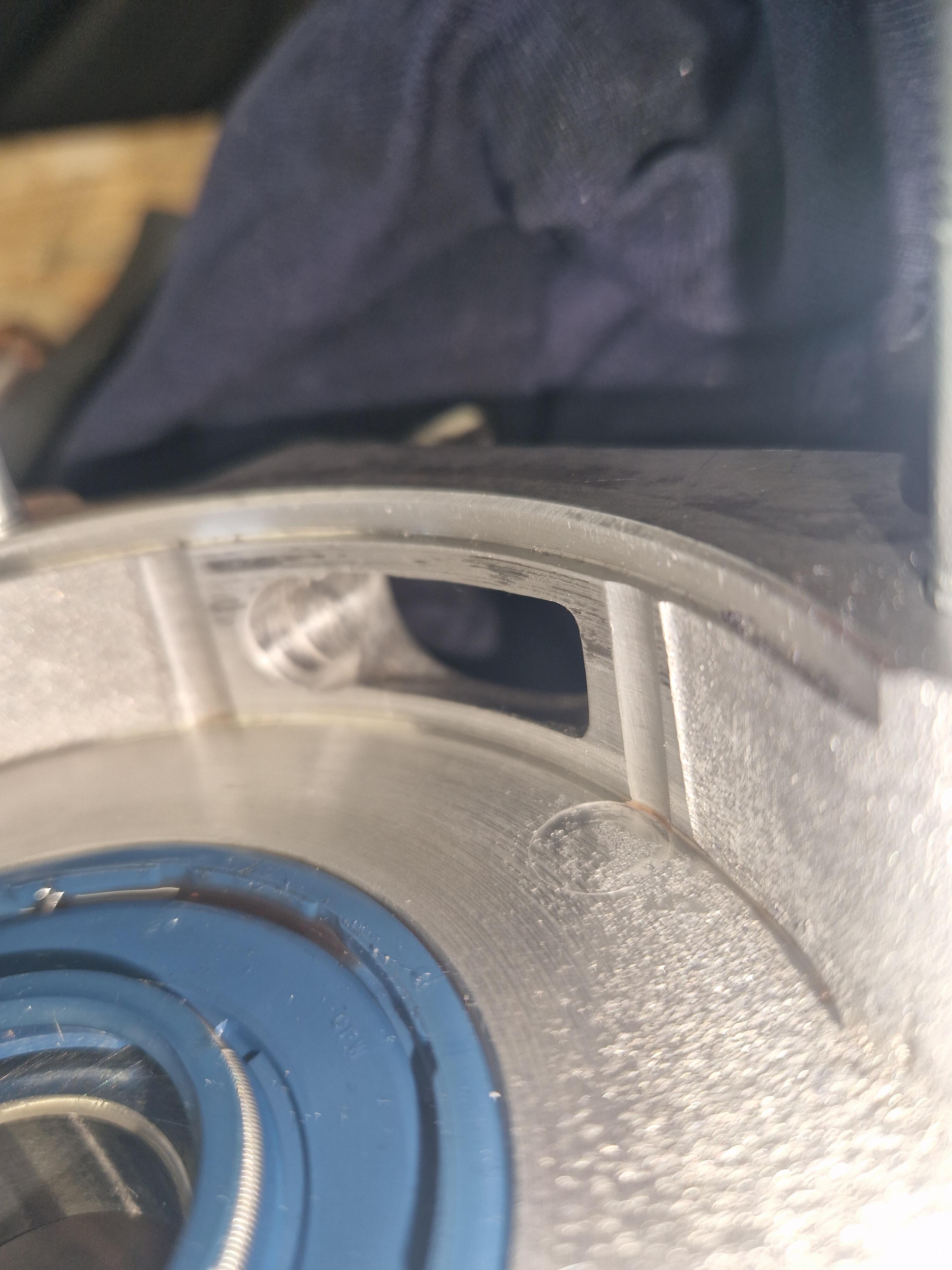

Ich stelle mal ein Paar Bilder ein, ist mein erster Vespamotor.

Sieht doch noch gut aus. Die Frage ist dann eher, ob die Welle maßhaltig ist. Der Drehschieber würde mich nicht sorgen.
Hat man das nicht schon gelesen das die Mazzu Wellen für die PX80 das Problem haben das der DS nicht richtig schließt. Bin ja immer der Meinung das die Standard Welle total ausreichend ist für den 139er eigentlich auch der SI 20. Meine PX mit 139er dreht bis 8300U/min .
Der Drehschieber ist super, so einen Drehschieber bei den 80er Blöcken sieht man selten.
Du musst prüfen ob du die 0,15mm Fühllerlehre vorne und hinten reinbekommst.

Siehe da es geht nur noch die 0.05mm Fühlerlehre in den Einlass.

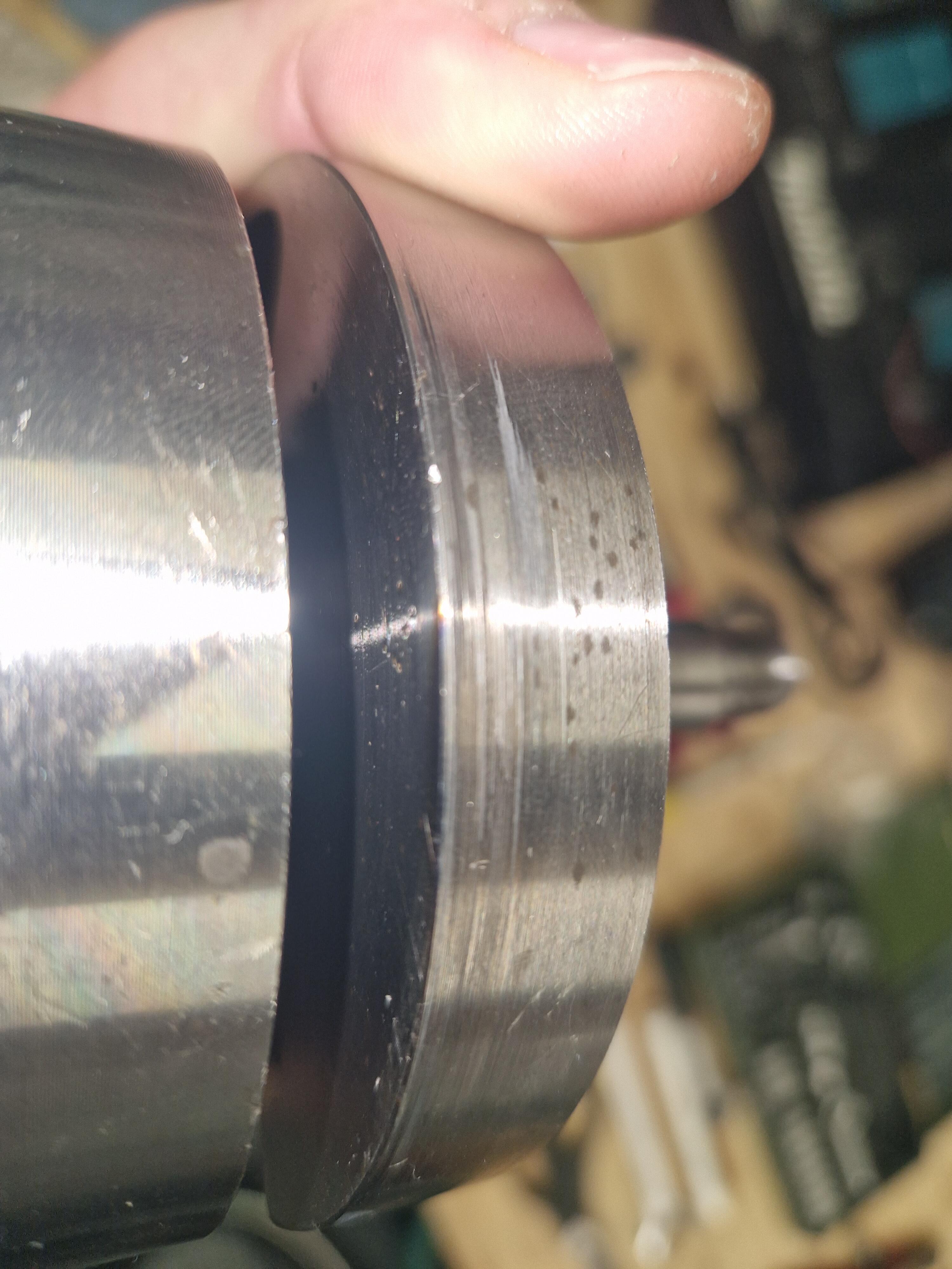

Ich wollte die Originalwelle nicht mehr verbauen da sie schon ca 30tkm gelaufen hat. Wenn man aufs Pleul klopft klingelt sie auch. Die heiße Stelle an der Steuerwange hat mich dann auch abgeschreckt

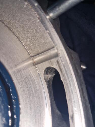

Ich hänge nochmal Bilder an.
Die 0.15mm geht vorne und hinten nicht rein bei der Mazzuwelle. Es gehen lediglich 0.1mm auf beiden Seiten rein.
Bei der Originalwelle nur 0.05mm

So soll es ja auch. Ist der Motor denn auseinander? Wäre es nicht besser den Block mit der Mazzuwelle zum Drehschieberdichtfläche auschweißen zu schicken ? Dabei gleich die Antituning Bohrungen entfernen.

Den Motor habe ich heute wieder zerlegt um nochmal nachzusehen. Mir hat es keine Ruhe gelassen.
Ich hatte bei der alten Welle den "Klopftest" gemacht. Sobald man auf Pleul klopft klingelt sie. Spiel konnte ich keins feststellen. Aber da der Motor offen war wollte ich gleich alles erneuern um dann lange Freude zu haben.
Ich bin jetzt echt am überlegen neue welle oder den "intakten" drehschieber auf die neue Mazuwelle anpassen zu lassen.

Die alte Welle sollte jedenfalls gemessen werden. Die Schleifspuren sehen nach verdreht aus. Ist aber auch kein Hexenwerk, diese wieder hinzubekommen. Schmeiße sie bloß nicht weg.

Deine Originalwelle kann die Spuren auch durch rost auf der Wange bekommen haben. Passiert gern bei Motoren die lange nicht gelaufen haben und dann ohne dies zu kontrollieren durchgedreht werden. Hab auch schon gesehen das deshalb der DS dann hin war.
Das Geld würde ich mir erstmal sparen. 0.1mm läuft eigentlich gut. Der Blowback kann auch von falscher Bedüsung kommen. Bischen Blowback ist auch normal, ein defekter Drehschieber äußert sich ehr das er in niedriger Drehzahl nicht aus dem Quark kommt.

Den Block würde ich nicht aufschweißen lassen auf den geringeren Durchmesser der Mazzu, ich würde da das Originalmaß behalten wollen. Ich würde eher die originale 80er Welle zu nem Dienstleister schicken, die mit nem neuen Pleulager wieder richten, wuchten und lasern lassen.

Am 13.4.2025 um 21:50 schrieb lucky:
Das kann grundsätzlich aber auch am steigenden Lagerspiel liegen. Irgendwann touchiert sie halt. Ich hatte schon Wellen die hatten leichte Spuren aber waren im Rundlauf 1a.
