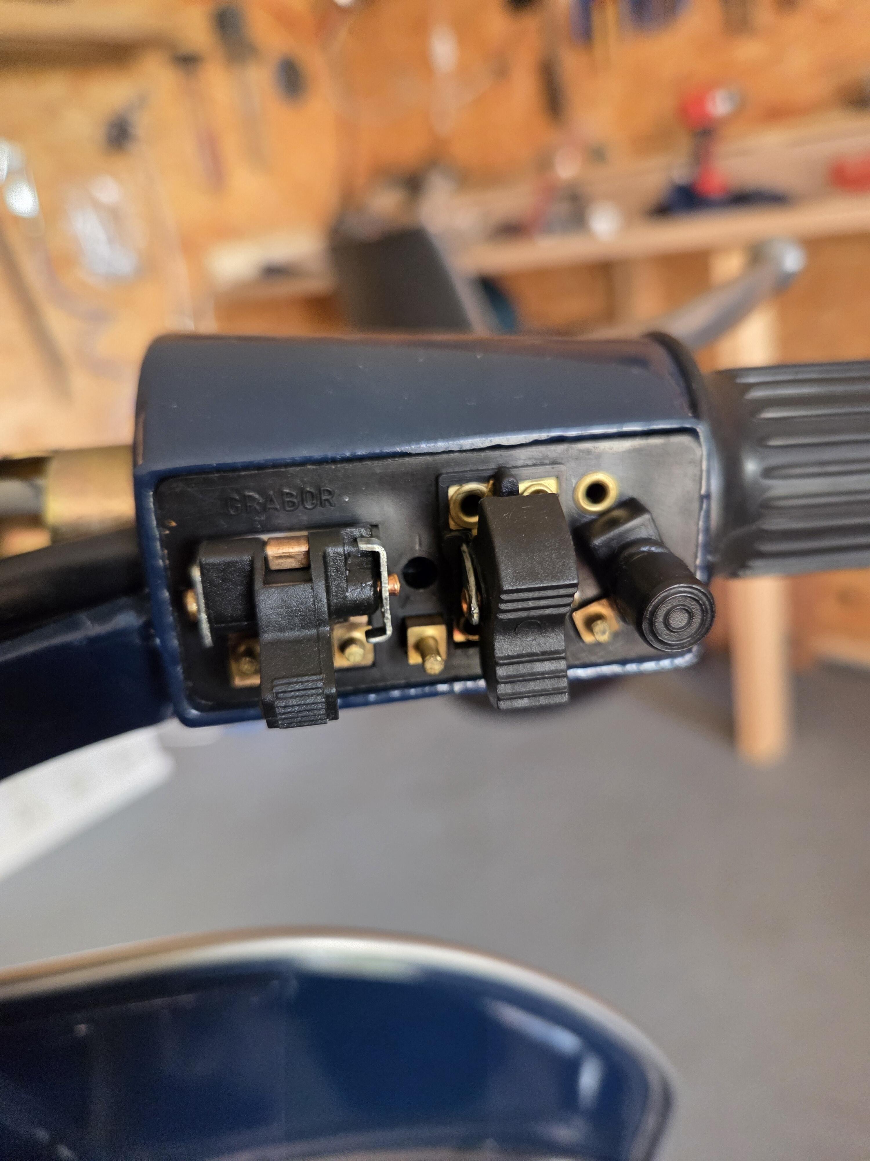

Ich habe mir vor etwa 3 Monaten eine Italienische PX VNX1T BJ 78 ohne Blinker und ohne Batterie gekauft. Diese hat nun Zündaussetzer gehabt, woraufhin ich auf 12v umrüsten möchte. Ich habe mich dann für ein BGM PRO Zündungsset vom SC entschieden. Die Zündgrundplatte, Polrad und CDI ist soweit verbaut und der Roller springt beim ersten Kick an und läuft auch gut. Mein Großes Problem ist allerdings wie die Verkabelung gesteckt werden muss. Anbei hefte ich die Fotos der alten Verkabelung an und dann wie es jetzt aussieht. Ich hoffe das mir jemand helfen kann.20250413_183335.thumb.jpg.188a02c311a49d609c0f8cc040cfc2f3.jpgAlte Verkabelung mit Unterbrecherzündung20250413_183211.thumb.jpg.0bdbcfc081c26e4e78b9da7075f6499e.jpg
Neue Verkabelung 12v Zündung20250416_200417.thumb.jpg.3c7b20bcf758f1baaa017edfd163777b.jpg
20250417_153213.thumb.jpg.9ca0578f4f389f5b2e384c1aa2293c67.jpg20250416_200358.thumb.jpg.58cb4674362e09ccb6e30b606b7173ca.jpg

Umbau:
1. Bremslichtschalter (BLS) gegen einen Schließer tauschen.
2. Neue Leitung vom BLS zum Kabelkästchen ziehen. Theoretisch kannst du auch hinter die Kaskade und auf den Gründen drauf. Ich weiß nur nicht wie dort alles verklemmt ist.
3. Neue Leitung von der CDI zum Kill Kabel (Rot vom Kabelbaum (KBB)) ziehen.
4. Neue Leitungen zum Regler. Masse, zur ZGP, zum Kabelkästchen.
Kabelkästchen:
a.) Blau von BLS und Bremslicht bleiben verbunden, werden aber nirgendwo angeschlossen.
b.) Rot/ KBB auf Grün zur CDI. Neue Leitung
d.) Vom KBB die Leitungen Grün, 2x Gelb, neue Leitung zum BLS und die Leitung zum Regler verbinden.
Bearbeitet von hiro LRSC

italienische PX hat Hupenknopf als Öffner und ne Schnarre
mit dicken Kabeln Gelb und blau (bei 12V mit Spannungsregler)
bei 6V Version weiß ich die Kabelfarben nicht

Ob jetzt mit oder ohne Blinker , kann ich dir den Conversionkabelbaum mit Lichtschalter für v50 special empfehlen.
Da ist ein passender Licht/Hupenschalter dabei. Blinkerverkabelung kannst ja weg lassen.
Der einzige Nachteil ist hier, daß das Licht immer an ist und du nur zwischen Abblend- und Fernlicht hin und her schalten kannst. Der Hebel für Licht aus wird hier für  die Blinker verwendet !
Dann noch nen Schließer- Bremslichtschalter und fertig. Funktioniert sogar mit der 6V Schnarre, wird nur das Licht dunkler beim hupen.

Ich hab mir das Schaltbild vom Schalter auf dem Plan noch mal angesehen.
Bei der 6V Hupe müssten die Lichter schon merkbar dunkler werden.

Okay, damit kann ich leben. So oft kommt die Hupe ja nicht zum Einsatz. Vielen Dank für deine Mühe 👍
Den Licht/Hupenschalter wird er an einer Px kaum verwenden können...

vor 19 Minuten schrieb kandyrandy:
Der Schalter der Special passt auch bei der PX!
Also müsste ich diesen Kabelbaum mit Schalter bestellen?
https://www.scooter-center.com/kabelbaum-set-conversion-inkl-lichtschalter-bgm-pro-vespa-umruestung-auf-elektronische-zuendung-vespa-smallframe-v50-special/p-15383.html
Oder kann ich auch den Kabelbaum ohne Schalter nehmen und meinen jetzigen damit verbinden?
Dann noch die Frage ob der Kabelbaum von der Länge passt?
