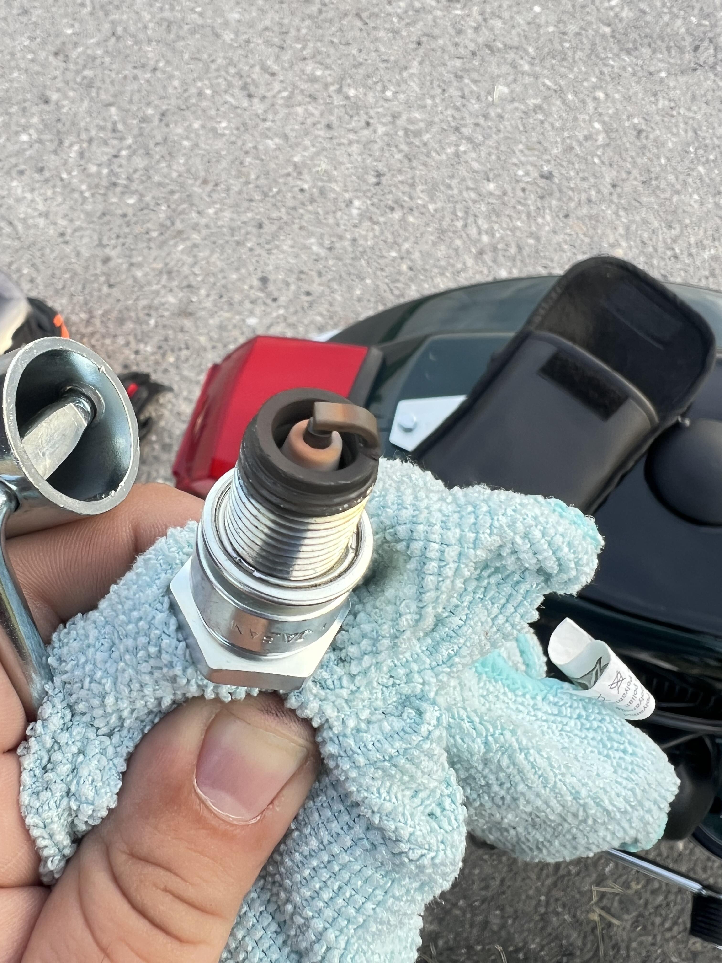

Gerne möchte ich eure Meinung/Rückmeldung abholen.
Meine PX läuft nun, kerze siehe Bild:

Es werden für den Zylinder laut Verkäufer HDs zwischen 125-130 empfohlen.
Nun fährst du den Si24-Vergaser mit Venturi, was dazu führt, dass der Vergaser eher fetter bedüst werden muss.
Dein Zündkerzenbild (rabenschwarz) spricht jedoch eher für eine zu fette als zu magere Bedüsung, aber nur (!), wenn du das Zündkerzenbild richtig ermittelt hast.
1. Wie hast du das Zündkerzenbild ermittelt?
2. Welchen Auspuff fährst du?

polini Box, neue Zündkerze verbaut, ca 30-40min fahrt, würde sagen mehrheitlich zwischen 50-80kmh, mehrmaliger vollgasbetrieb bis 115kmh auch übere längere Zeit (1-3min dauerhaft) wenn du das damit gemeint hast.
gruss
Das ergibt kein aussagekräftiges Zündkerzenbild.
Geht nur so:
Längere Vollgasfahrt (ein paar wenige Kilometer), dann bei Vollgas die Kupplung ziehen, die Zündung ausmachen und den Roller zum Stillstand bringen. Dann sofort die Zündkerze heraus schrauben.
Nur dann hast du ein einigermaßen aussagekräftiges Zündkerzenbild und das eben nur einigermaßen, weil das heutige Benzin und Öl keine 100%ige Aussagekraft hinsichtlich des Zündkerzenbildes mehr zulassen. Aber immerhin eine Tendenz.

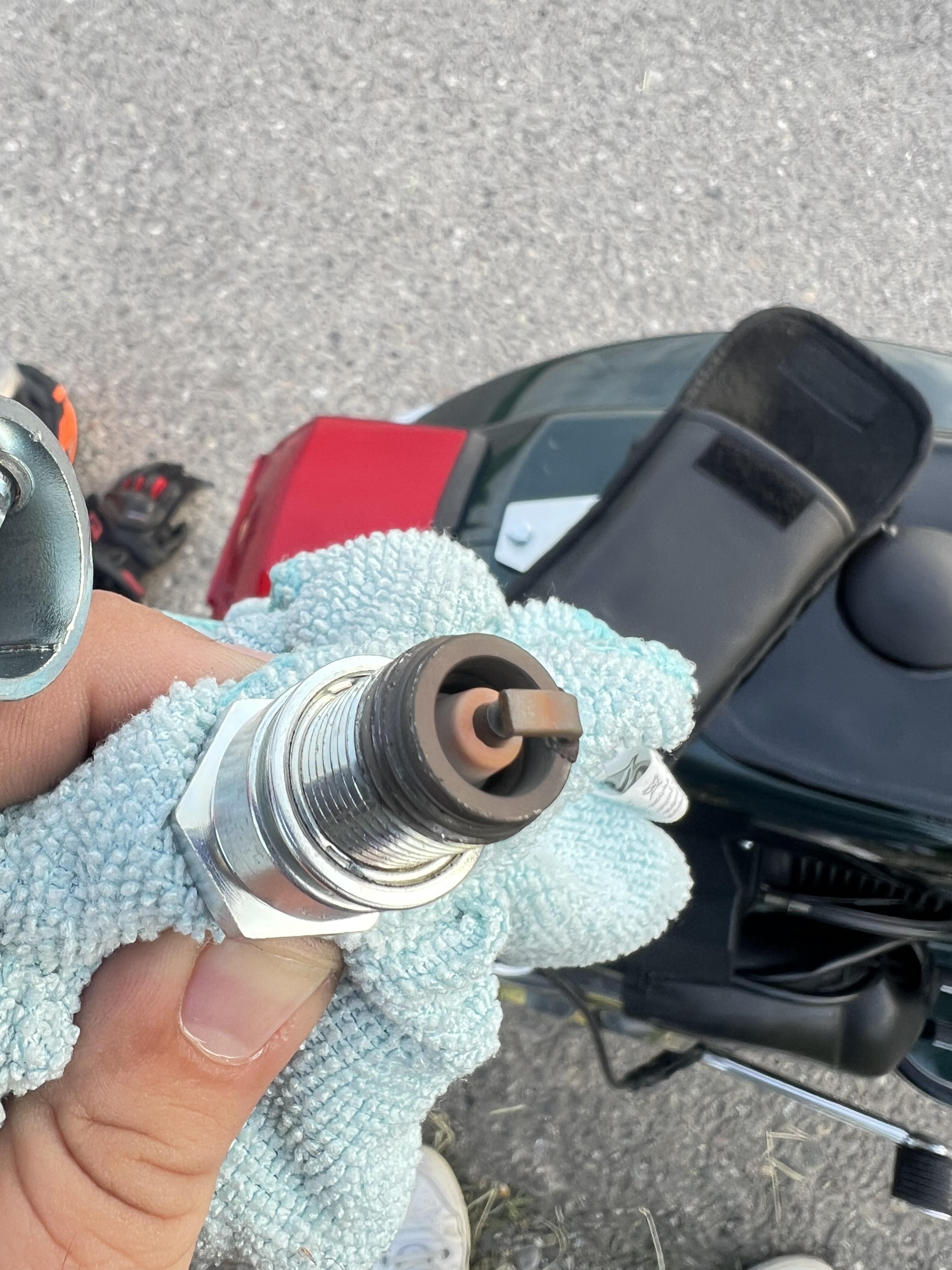

ist aber gemäss kerzenbild jetzt schon zu fett, mit oem Filter wirds ja dann  noch fetter sein?
Gerade eben schrieb Merolino:
ausser ja, richtiges kerzenbild eroiren, werde es mal mit original filter ausprobieren mit HD125-128 und mal schauen.

vor 12 Stunden schrieb Merolino:
Das Bild deiner Zündkerze sagt nichts aus, weil niemand weiß in welchem Bereich wie lange diese gelaufen ist.
Es muss nicht zwingend sein, dass die Kerze wegen der Hauptdüse dunkel ist....
Daher solltest du so wie Dirk es beschrieben hat verfahren.

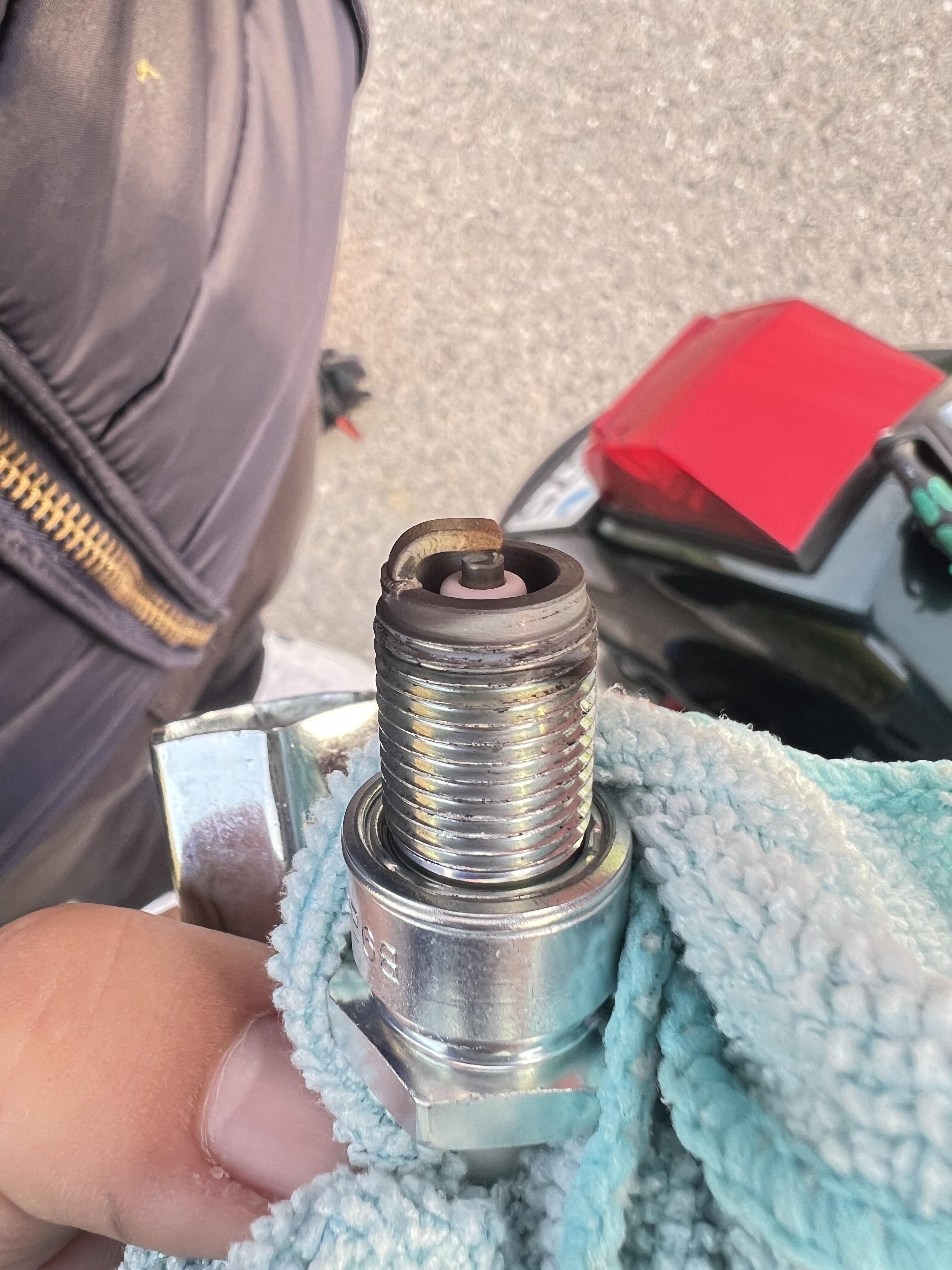

Hi Dirk, frage:
habe nun mal die HD125 drin aber noch nicht gefahren. Was mir auffällt (auch bereits vorher mit 128HD) ist, dass beim losfahren (kalt) der erste/zweite gang generell tieftourig sie etwas stottert, sobald sie aber "warm" hat nach 2-3 min läuft sie rund. Normal oder zu fett?
ND original war 50/140 (fetter) beim 24er Si
ich habe auf 55/160 gewechselt (magerer)

Schwierig, das Ganze nur über das GSF zu beurteilen, da ich nicht einschätzen kann, wie sehr dieses "Stottern" ist bzw. ob das wirklich signifikant bedeutsam ist.
Dass ein Motor etwas braucht, bis er warm ist und bis dahin der Motorlauf noch nicht optimal ist, ist durchaus normal.
Die Vergaserbedüsung "fett" oder "mager" hat damit erst mal nichts zu tun.
Einen Vergaser, in den verschiedenen Schieberöffnungsstellungen, kann man nur dann richtig abdüsen, wenn der Motor warm gefahren ist.
Bevor du dich nun weiteren Themen widmest, düse erst mal den Vergaser (bei warmen Motor) richtig ab.
Da der Roller gut lief, aber deine Zündkerze sehr schwarz aussah, ermittel nun erst mal - wie beschrieben - das Zündkerzenbild richtig. Und mache das bitte mit den einzelnen HDs wie beschrieben.
Wenn das passt, "schauen" wir nach dem Feintuning des Vergasers.

vor 2 Stunden schrieb Dirk Diggler:
War ja auch sofort mein erster Gedanke, dass damit die HD fetter muss.
Allerdings sprach das Zündkerzenbild von Merolino dagegen.
Aber es stellte sich heraus, dass das Zündkerzenbild gar nicht richtig ermittelt worden war.
Es ist im Grunde völlig egal, ob man einem Roller rahmengesaugt, mit Venuri, offen oder sonst wie fährt.
Das Abdüsen läuft immer gleich und man fängt bei der Ermittlung der HD immer mit einer zu fetten HD an, bei der der Roller viertaktet und düst dann sukzessive herunter.
Wenn Merolinos Roller mit HD132/130 mit Venturi bereits viertaktet und beschissen läuft, dann wird wahrscheinlich die HD zu fett sein.
wird gemacht, berichte sobald als möglich!

Gemäss deiner Instruction mit neuer Zündkerze und 128er HD (nicht 125)
bin nun auf 130HD mit neuer Zündkerze und probiere aus und informiere.
topspeed auch mit HD 125-128 gleich, habe das gefühl dass die übersetzung (original) nicht mitmacht da bei 115 geradeaus (tacho) schluss ist.
Kerzenbild korrekt mit HD130 (vespa läuft auch so Super)
ps: bei HD125 stotterte sie beim anfahren egal ob warm oder kalt, als hätte sie zu wenig benzin (obwohl ja hauptsächlich ND dafür zuständig ist)
Bauchgefühl sagt HD130

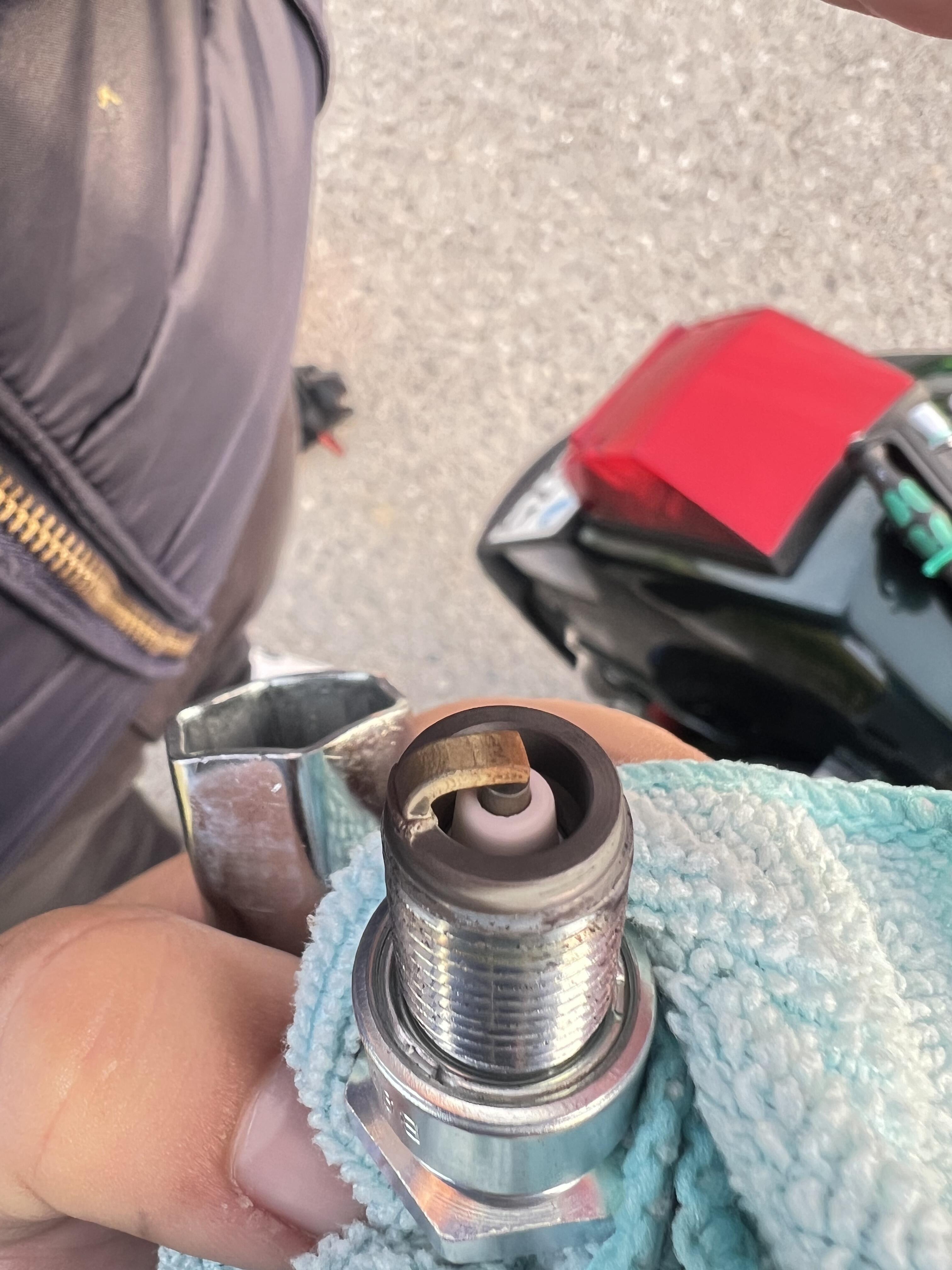

vor 30 Minuten schrieb Merolino:
hier noch das kerzenbild bei der Rückfahrt nach Hause mit HD130 (normale Fahrt, 50-80-100kmh abwechselnd in verschiedenen gängen)
