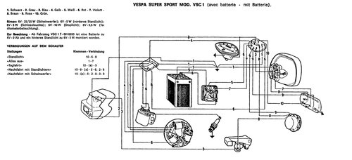

Verlink mal bitte den Schaltplan.

So schaut der Schaltplan aus (leider nur ein Foto eines Ausdrucks).
Ist dem der 180SS sehr ähnlich.
So wie ich das sehe läuft über DC nur Hupe und Bremslicht.
Was ich aber nicht weiß, ob dieser wunderbare 10-polige Zündschalter in anderen Stufen auch noch andere Verbraucher auf DC legt.
Der Unterschied zum Schaltplan meiner Rally ist das weisse Kabel zwischen Pin 2 am Zündschalter. Es geht zum bzw. vor den Gleichrichter und dient dort bei Stellung Nachtfahrt offenbar als zusätzliche Stromquelle zum Laden der Batterie. Bei Nachtfahrt wird Pin 10 mit Pin 2 verbunden und die zweite Lichtspule befeuert dann auch den Wechselstromeingang des Gleichrichters - so ist das bei der 180 SS!
Bei meiner 180 Rally fehlt das weisse Kabel, da reicht offenbar immer der Ladestrom aus einer Lichspule. Warum auch immer sie das geändert haben…
….aber eigentlich wollte ich ja nur wissen, ob ich den bgm regler alleine nur zum Laden der Batterie nutzen kann?
