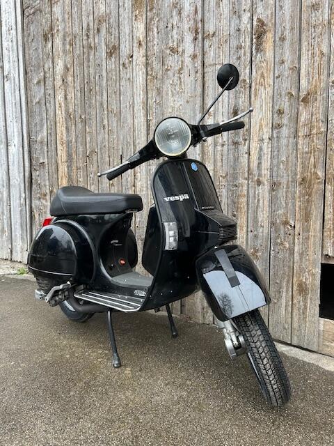

Hallo zusammen das kleinste Projekt des vergangenen Winters.. verbastelte PX zurück auf die Straße geholt inkl. Upgrade, einmal alles zerlegt und wieder schön gemacht..
ist ein Dankeschön an meinen Zimmermann der mich massiv beim Umbau und Neubau meines Hofes/Werkstatt unterstützt hat. :inlove:
139er Malossi
SI 24 Vergaser
23er Cosa Kupplung CR-Beläge
BGM Touring 2.0
Elestart Lüfterrad
Getrenntschmierung --> Ölpumpe auf PX 125 umgebaut

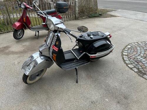

So hab ich die Karre übernommen:
(500€ Kleinanzeigen schnapper)
So nach 2 Wochen lackieren und Schrauben
