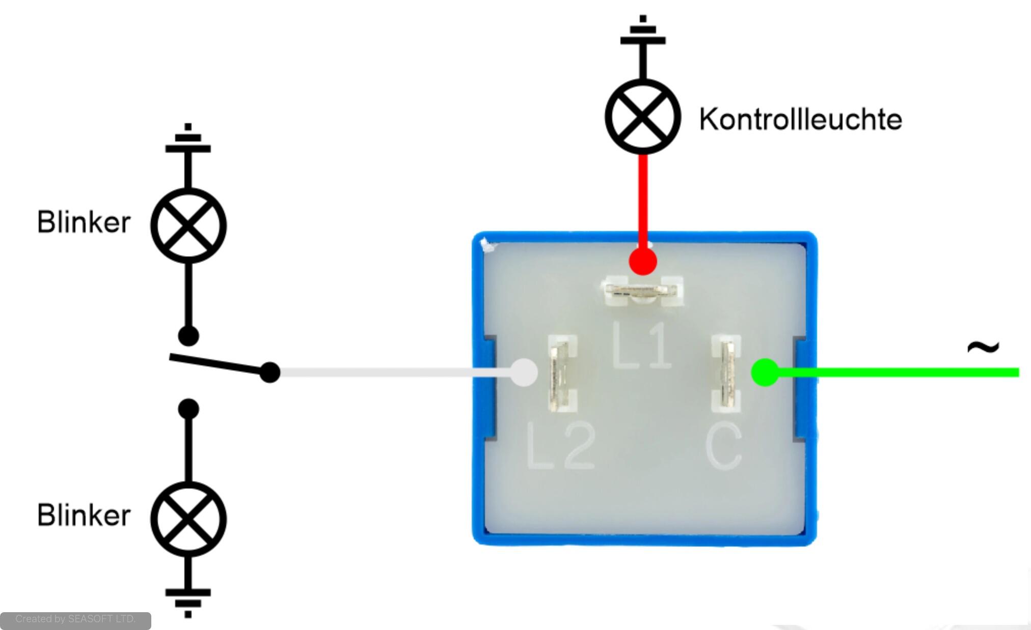

Hallo Vespa-Gemeinde,
ich habe an meiner PK125S Bj.83, Technik original, folgendes Phänomen:
Die Blinker (12V/10W) vorne funktionieren tadellos. Die hinteren Blinker funktionieren auch, sind aber so dunkel, dass man sie kaum erkennt. Ich habe nun alle Birnen ersetzt durch 21W, jedoch selbes
Verhalten. Woran kann das liegen?
Könnte das der Spannungsregler sein?
Wenn jemand eine Idee hat, wäre ich um jede Hilfe dankbar.

Ohne ein Experte für PKs zu sein denke ich nicht dass der Spannungsregler das Problem ist wenn die vorderen Blinker funktionieren. Sonst hätten die vermutlich auch ein schwaches Licht. Kannst du checken ob die hinteren Blinker richtig an Masse liegen? Und zB mit einem Kabel Masse ablegen an die Blinker. Und falls du ein Multimeter hast, die Spannung messen die ankommt bei den Blinkern. ist das vorne und hinten identisch?

Ich habe all deine Tips berücksichtigt, am Ende war’s das Blinker-Relais. Ich habe die Anschlüsse L2 und C getauscht, dann waren die vorderen Blinker schwach und die hinteren heller, also genau umgekehrt zum vorherigen Fehlerbild. Somit eindeutig, dass das Blinker-Relais defekt ist.
