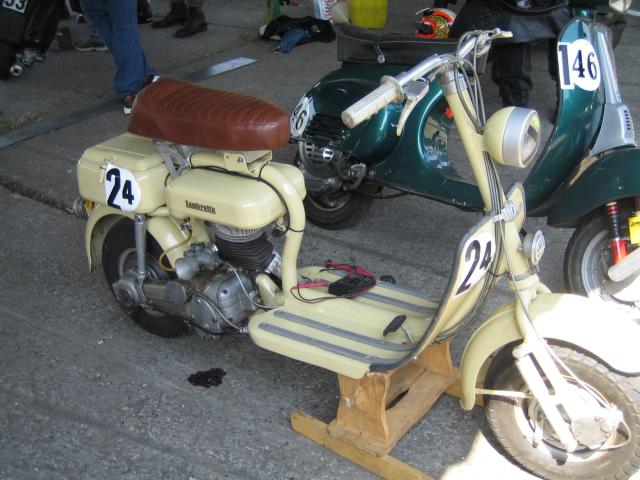

Hi Skawoogie
Tolle Maschine - was für'n Vergaser hast Du da drauf? Wie ist die Maschine getunt?
Danke und Gruss, Boller
Der Vergaser ist ein 19er oder 21ger D'ell Orto, ansonsten sind die Steuerzeiten etwas optimiert, aber eher zaghaft. Winterprojekt wird ein 136er Malossi auf den Motor zu setzen, damit der Roller nicht nur schnell aussieht

Mittlerweile bin ich beim dritten Vergaser (das Projekt naht der Vollendung) und nun endlich scheint's zu klappen. Der 24er und der 22er BING-Vergaser waren offensichtlich zu gross für den D150 Zylinder... Die Kerze war immer platschnass und brachte kaum eine Verbrennung zustande. Nun hab ich einen 20er BING Vergaser drauf und mit dem "kommt" die Lambretta nun endlich. Aber auch erst nachdem das Kurbelgehäuse mal kräftig ausgelasen wurde. Die Kiste war ja so was von versoffen!
Welchen Vergaser benutzt Du? Dell'Orto? Welchen Typ? Gab's Probleme bei der Abstimmung?
Also die 98 km/h laut Digitaltacho find ich schon hammermässig!!! Die 125D hat laut Innocenti ab Werk wohl etwa 70-75 km/h Spitze, oder?
Mein Auspuff ist ein originaler Abarth. NOS von ebay. Hat die Kleinigkeit von 225 Euro gekostet... :-D Ist aber sein Geld wert, denn er hat einen schönen satten aber nicht zu lauten Sound, sieht gut aus und ist halt aus der Zeit. Es gäbe ja noch tollere Dingens, doch die sind dann schon fast unbezahlbar
