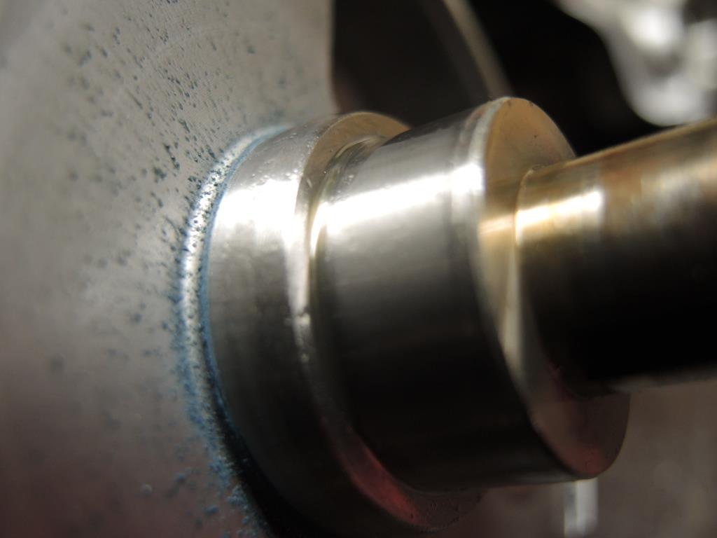

Habe gestern einen malossi verbaut und davor mit einem corteco verglichen! Malossi baut minimal niedriger!
Lager ist mit einer 0,2mm passscheibe ganz in richtung kupplung distanziert, siri hab ich dann um 0,3mm abgeschliffen!
Leider immer noch sehr eng, die ganze gschichte!
Hoffentlich hält das!

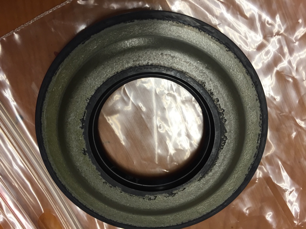

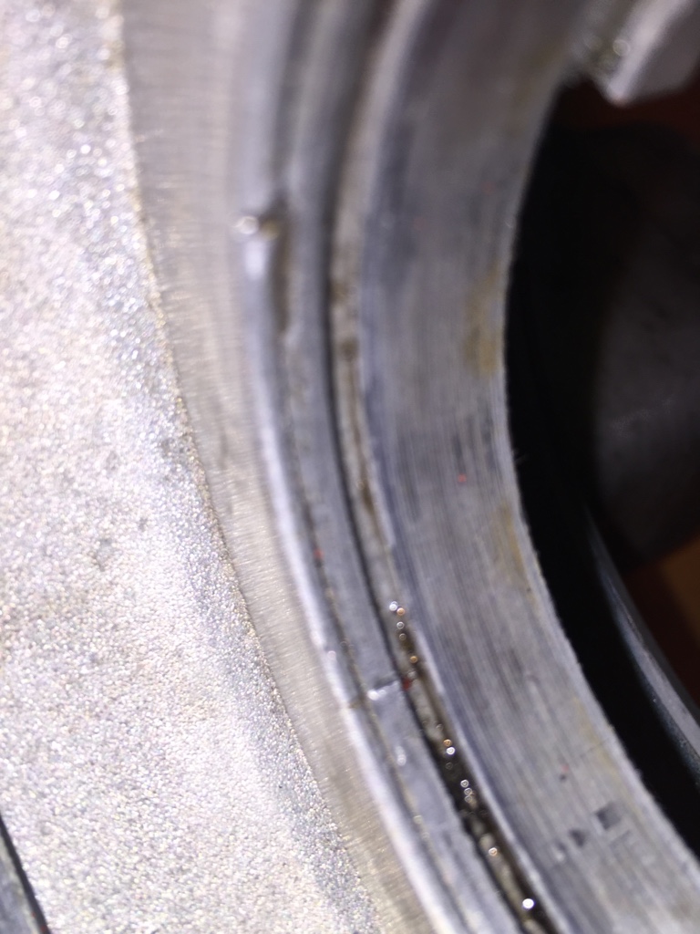

Moin,
ich habe hier einen vergnaddelten Siri Sitz an meinem T5 Block (mit Rille).
An zwei Stellen hat einer der Vorbesitzer wohl versucht, den Siri durch ankörnen rauszuhebeln :-(
Bild 1: da ist wohl mit Kaltmetall oder Uhu Endfest gekittet worden. Auch ein Teil der Rille (das Dunkle)
Bild 2: da wurde nichts gekittet. Es ist auch eine Kerbe bis durch zur Rille.
Bild 3: Siri mit Gummierung außen rum.
Frage: kann man den Siri da so einsetzen? Er hat je eine Gummierung. Dichtet das ab bzw drückt sich das Gummi in die Kerben ?
Sollte ich die Rille (Bild 1) lieber vom Kaltmetall befreien oder legt sich das Gummi da locker drum ?
Ich hatte nen Ölsauger, wohl aufgrund des Siri Sitzes. Allerdings war da noch der Metallsiri ohne Gummi drin. Möchte vermeiden den Motor nach ein paar KM wieder zu öffnen.
Danke :-)
Bearbeitet von Elbratte

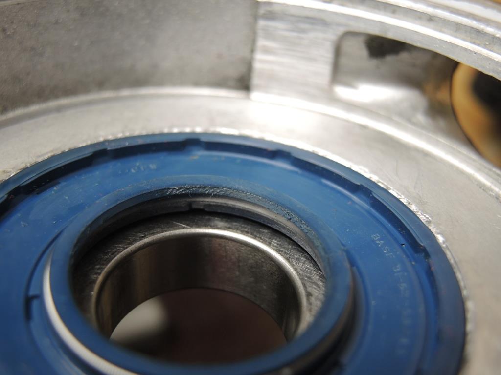

Werte Herren,
bin auf der Ursachenforschung für den defekten Simmering??
Grundlagen:
-PX 200er Block, alt
-Polini 60mm KuWe (Sitz WeDi ca. 30,96mm) so gut wie neu:-)
-Wellendichtringsitz von Kobold neu
-bündig eingebaut
-Wedi vor dem einziehen der Kurbelwellen mit vollsynt. Öl geschmiert.
-Wegstrecke ca. 30km
-keine Falschluftsymptome
Ich hatte sowas schon an einem anderen Block mit anderer KuWe. Das einzigste was gleich geblieben ist, ist das Lager. Hab das "alte" Lager nochmals verbaut, da ich erst 500km oben hatte. Kann da eine nicht ganz zentrische Bohrung KuWe-Aufnahme so etwas auslösen?.
Für mich schon fast an den Haaren herbei gezogen, aber irgendwie gehen mir die Erklärungen aus.... :wacko:
