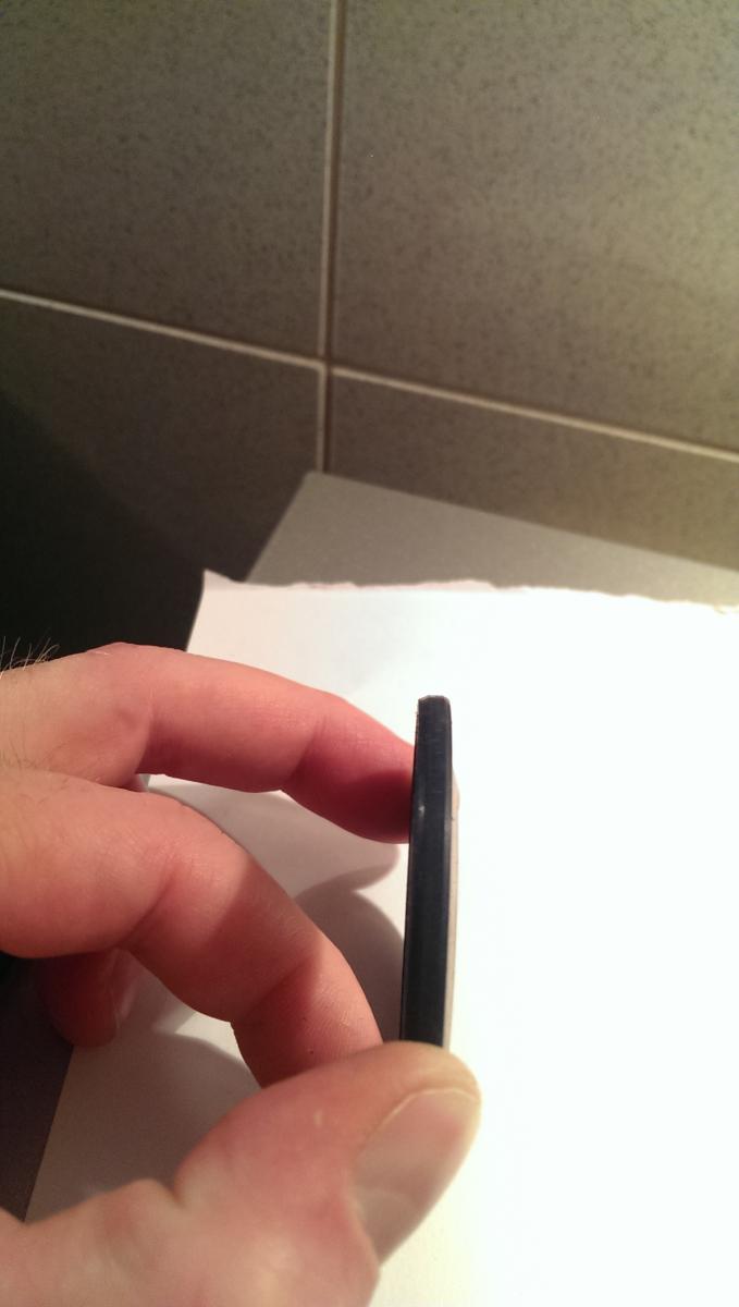

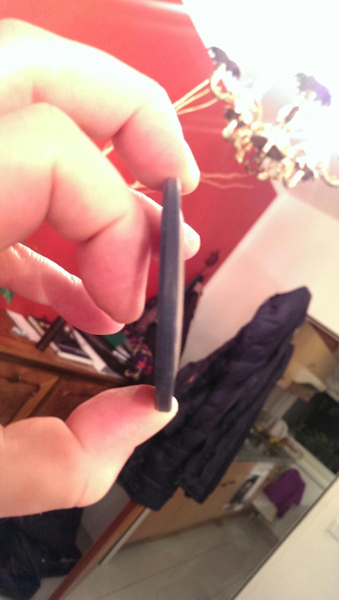

Danke für die zahlreichen Vorschläge.. so nun auch ein paar Fotos.
Also wenn der Siri richtig eingebaut ist hat er genug Platz zum Lager nichts schleift aber eben 1mm abstehendend Richtung KW ,
wenn der Siri verkehrt rum eingebaut ist schließlich er Plan ab....sehr eigenartig ....
Gemessen habe ich den Sitz und den Siri selbst, beide haben idente Einbau Höhe...von 4,3 wobei das Gehäuse sogar stellenweise 4,4 mm hat
(der verkehrt rum eingebaute Siri dient als Test) :)

ach ja bei dem Siri verkehrt rum sieht man die Differenz sehr gut, ist ca 1 mm
Beim Einbau mit fett oder bremsreiniger spürt man auch wie der siri etwas einschnappt ...man ich bekomme bald nen krampf mit dem Zeugs
