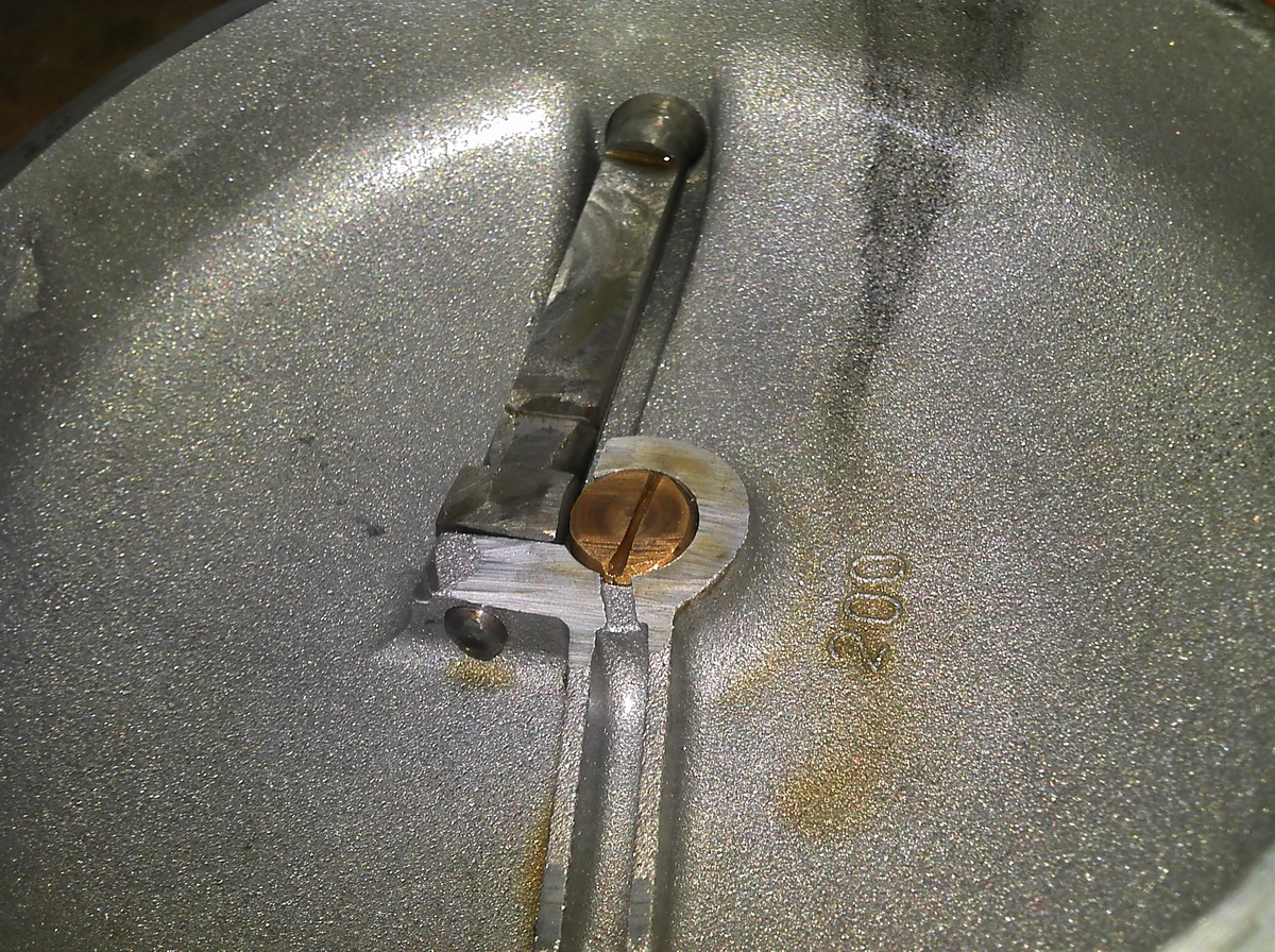

Ich fahre einen 125er PX My Motor mit SerienCosaKupplung. Die Beläge waren fertig, also habe ich DIESE BELÄGE gekauft. Bremsbeläge von denen sind gut, dann können die Kupplungsbeläge ja auch nicht schlecht sein :wacko:
Also die neuen Beläge rein und exakt so zusammengebaut, wie ich es auseinandergebaut habe - nicht nachdenken - schrauben!
Funktionierte dann auch ca. 50km, dann war die Kupplung auf einmal nicht mehr. Dachte es hätte sich was verabschiedet, also aufgeschraubt und keinen Fehler gefunden > GSF durchstöbert, diesen thread gefunden.
Nun habe ich gesehen, das zwischen Ölpumpenritzel und Kupplung noch eine Scheibe kommt, ca. 0,5mm stark. War bei mir auch drin, allerdings 1,8mm ! stark. Funktionierte aber ;-)
Was sind denn nun die richtigen Schritte, damit die Kupplung wieder ihren Dienst aufnimmt? Neuen Pilz und diese Scheibe? KLICK
Und warum ist der Kupplungsdeckel so übel bearbeitet worden?
post-25077-020573900 1304142267_thumb.jp post-25077-055319800 1304142274_thumb.jp post-25077-064265800 1304142283_thumb.jp
Und wenn ich die Kupplung wieder montiere, dann damit fixieren? Mein Link1 Mein Link2 - da gab es ja unterschiedliche Aussagen...
Die Scheibe zwischen Kulu und Ölp.ritzel braucht man eigentlich nur, wenn das Kupplungsritzel bündig mit der Innenachse der Kupplung auf dem Ülp.ritzel aufliegen würde. Normalerweise liegt im montierten Zustand nur die Innenachse auf dem Ölp.ritzel auf, damit die Kupplung trennen kann. Diese sollte dann etwas über dem Kupplungsritzel herausstehen. Ich habe diese Zwischenscheibe noch nie gerbraucht, war bei mir original nicht verbaut.
Zum Kupplungsdeckel: eventuell hat sich bei der Kupplungsmontage der Keil hinten etwas aus der Nut bewegt, dass die Kupplung beim Festziehen noch garnicht hinten ans Ölp.ritzel ganz angeschlagen ist, sondern sich kurz davor verkeilt hat. dann steht die Kupplung weiter raus und kann den Deckel so "bearbeiten".
Ja, wiedermontieren mit dieser Wellscheibe und Quetschmutter. Normale Mutter geht auch, da würde ich aber noch Schraubensicherung hochfest (grün) paar Tropfen draufgeben, das hält.
