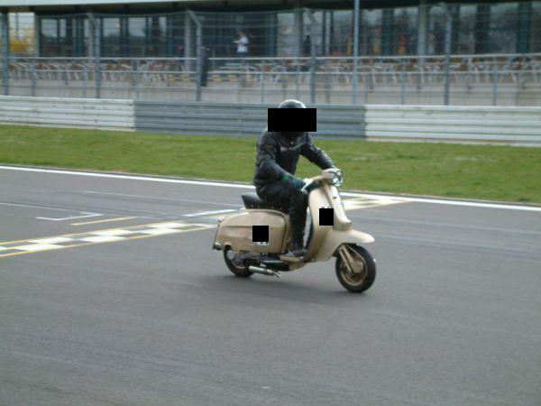

Eigentlich darf ich ja nix mehr in diesem Topic sagen - deswegen lasse ich ein Foto zum Thema Curly sprechen:
Leider hab ich es versäumt noch eins nach dem Rennen zu machen - aber dem Dämpfer gings ordentlich an den Kragen, da könnt ihr Euch sicher sein.
Die Schnelle und der Rüssel sind zu 100% auf der Strecke geblieben, der Rest wurde nach und nach der Kurvenlage angepaßt...
Aber ansonsten ein schöner Auspuff, keine Frage.
JL-Curly auf der Rennstrecke, mit dem Italiener hätte man andersrum fahren müssen............

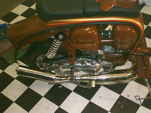

Gibts da einen Unterscheid zwischen Scorpion Standart und Race??
Hab den Standart, bin ich gefahren und war eigentlich ganz zufrieden.
Auf TS1 Leistungsmäßig zwischen Taffspeed Road und PM, feiner Bumms im mittelren Bereich, dreht auch sauber aus, trotz des kleinen Dämpfers sehr leise, fast schon dezent. Poliert optisch ne Wucht, da kommt kein anderer mit..
Leider einmal gerissen, nach Rep. aber keine Probleme mehr.
Für mich gutes Preis / Leistungsverhältnis.

keine ahnung da der stoffi nur diesen anbietet..

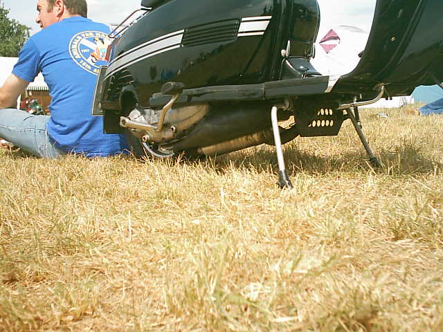

gibt es auch fotos von montierten scropion´s
Sieht aus wie die Kiste von Craig, wenn sie es sein sollte, ist der Auspuff aus Italien.
An dem Ding hat der ordentlich nacharbeiten müssen, bis der mal gepasst hat.
Mit seinem Rapido läuft das allerdings sehr gut.

@ Schmied und Pumpkin
es gibt nur einen Scorpion, hinten auf der Dämpferendkappe steht eingraviert "for race use only", vielleicht hat der Stoffi ihm dadurch den Beinamen Race verpasst.
Der untere Auspuff sieht wieder aus wie ein Gianelli/Zirri. Auf dem Imola soll der wohl auch ganz gut funktionieren.

Jaja, das is der auch - wüßte nicht wo aufeinmal eine andere Anlage herkommen sollte. Und was sich die Bolloks bei der Gravur in die Endkappe gedacht haben weiss ich bis heute nicht - die spinnen total, wegen so einem scheiss bekommste immer wieder Stress mit den Behörden.... :-D
@Lars: Jau, das is die Wildcat von Cräääick, ich dachte der häte nen kompletten MB Motor drinne??
@ schmied . Ne, nix MB, der hält genau wie Darren nicht viel vom Bratwurst, Zitat" too revy", außerdem schraubt der schon seit so vielen Jahren an den Kettendingern rum, dem verkaufst du kein x fürn u! Wenn der mit der Army durch is, will er in Schottland ne Lambrettawerkstatt aufmachen.
@ ron . Genau, Gianelli hiess der!
Bevor irgendwelche Fantasiegeschwüre entstehen - Die Italo-Anlagen, selbst wenn sie funktionieren ( auf meinem DrehmomentGG drehte sie total beschissen, ätzender als KRP2 ) taugen nur zum gerade aus fahren ! Finger weg....
Wie schon geschrieben, der hat an dem Ding noch ordentlich Hand angelegt, das der Auspuff immer noch aufsetzt, will ich aber gar nicht dementieren.
Nur was die Leistung angeht muss ich sagen, die Kiste hat richtig Dampf. Er hat den großen Rapido drauf ( hat sich jetzt dieses 250ccm Monster bestellt) und im direkten Vergleich, musste ich mich mit meinem TS 1 schon ziemlich lang machen um an der Lammi vorbei zu kommen. Die GP fährt mit 200er Getriebe und einem Zähnchen mehr am Frontritzel, ich kam mit meinem Road untenrum ein bisschen weg, aber wenn der Gianelli in Reso kam machte die Beschleunigung schon Eindruck.
