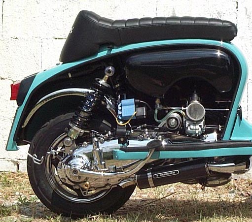

Hab da grad noch ein Curly Foto gefunden - von einer Briten Maschine, aber fragt mich nicht was das für einer is, ich glaube der kommt von MB...
Von der 'full-blown' vorm vermutlich n Jahspeed.
Gibst auch 'made to measure' von der John Howe......

Aber das is doch, was alle die so Curlys wollen, suchen. Dezente Linienführung, also praktisch unsichtbar, Rechts-, sowie Linkskurven fähig und die Bodenfreiheit erst.
Das da irgendwo Abstriche bei der Lautstärke in Kauf genommen werden müssen is ja klar.
Wobei man da bestimmt noch 2 so kleine mini Dämpferchen dranbraten könnte, so der Optik wegen! :-D
Würde der in D verkauft, tät ich da wohl auch drauf bieten wollen, aber da drüben, ne, is mir zu viel Theater.
