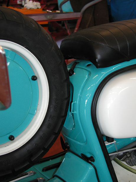

Liebe Lambretta Gemeinde, ich habe da ein Problem.
So einem Klappenumbau möchte ich auch realisieren, doch die von mir eigentlich angedachte Lösung hat sich als unpraktikabel erwiesen. a) sind Schweissnähte in so einer Delle schlecht zu bearbeiten / verschleifen und b) fehlen mir für vernünftige Blechbearbeitung passende Werkzeuge.
Ich suche eine Blechverformung die der abgebildeten Delle nahekommt und irgendwo zu beziehen ist, Blechdosen, etc.
Also mal was hier reingeschrieben bitte!
Gruß gonzo

würde es nicht auch gehen einen hinteren Kotflügel von ner lammi zu opfern????
und das segment da rauszuschneiden!

bei meinen Halter da hätte ein Reifen mit extrem niederen Querschnitt Platz 80/80-10 hab ich probiert glaub ich...
das passte ohne Toolboxveränderung
und als Notrad wärs ja ausreichend

Igittigitt! Warum sollte ich eine Trennscheibe durch die Gegend fahren? Ne, ne, nu hab ich den Halter schon so geweitet das ein 100/90-10 reinpasst, da werde ich doch wohl auch noch eine passende Delle in die Klappe reinbekommen. Der Reifen liegt ja auch nicht wirklich in der Delle an, der hängt da praktisch frei in der Luft, gehalten wird da ja vorne. Der Ansatz mit dem Kotflügel hinten muss ich gleich mal prüfen, das könnte wirklich gehen, nur wo bekomme ich nen gammeligen Metallflügel her?

Wollte nur mal den Stand der Dinge kundtun. Die angeratenen Baumarkt-Fallrohr-Bögen schieden leider aus, die sind aus Titanzink und bestehen aus 2 verlöteten Teilen, also unschweissbar. Und machen wir uns nix vor, kleben und Lambretta geht vibrationstechnisch nicht zusammen! :-D
Also wieder auf die Suche, zum Glück hats hier sehr gut sortierte Baustoff und Sanitär Großhändler und nach langer Suche konnte mir tatsächlich geholfen werden, hat auch mit Fallrohr zu tun, allerdings handelt es sich um den Teil, der im Boden steckt und für andere Belastungen hergestellt wird. Verzinkter Stahl, aus einem Teil und nicht zu dick, also genau was ich gesucht habe. Zink war schnell abgebrannt und der grobe Zuschnitt steht auch. Die Feinarbeiten werden sich noch etwas hinziehen, aber Ende der Woche soll das wohl so aussehen wie aus dem Regal! Bin freudig erregt! :grins:
