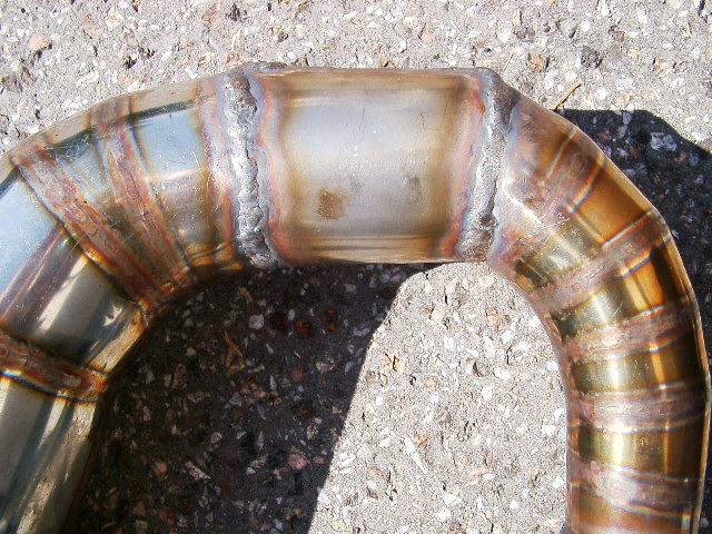

dadurch dass die anlangen an unseren kugelmoppeds immer "in bewegung" sind beim einfedern, dämpfer wackeln usw ... kommt es bei dem VIEL ZU DÜNNEN VA eben zu spannungen, die "normales blech" besser wegsteckt als VA und da VA sowieso spröder is und die schweissnähte scheisse sind ... reisst der scheiss. da isses egal ob der auspuff SIP oder Scorpion oder M-Speed oder wie auch immer heisst .... die reissen leider alle irgendwann ;-):-D(
ich rate GÄNZLICH ab von VA-Anlagen!
edit sagt noch, dass ihr SIP (nicht scorpion) nach 10000km oder knapp drüber erst das erste mal gerissen is ... und insgesammt mittlerweile 3 mal :-D
hie rmal bildchen davon :-/
so siehts an der stelle jetz aus ... mim blech drübber geschweisst ... es hält :-D !!!!

Ich hab neben den üblichen SIP Performance-Anlagen auch schon nen Scorpion nachschweißen dürfen.
War übrigens nach ca. 10000km. Schön dort wo die Halterung an den Resokörper gebraten wurde.

bei den- hdk bildern sieht es so aus, als ob die jungs mit dem zusatzdraht gespart haben.
gibt zwar so eine wunderschöne, schmale und flache naht, aber das material wird dünner und spröder.
die risse sind immer von der schweissnaht ausgegangen.
nicht ohne grund ist der zusatzdraht höher legiert als der grundwerkstoff.

das mit dem spannungsfrei aufhängen bringt nur leider nich viel ... kannst dir dicher sein, dass ich mir da absolut NIX verpannt aufgebaut hab ... mir mühe gegeben habe, dass der steckkrümmer sich leicht genug mitbewegen kann und gleichzeitig dicht is usw ... trotzdem gerissen! ich würde NIE WIEDER nen VA auspuff kaufen ... auch wenns "schön aussieht" ... der blecherne is genauso gut und reisst nich ... und zur not kann man den verchromen ... und dann reisst er (scheinbar) immernoch nicht! zumindest hatte das hier jemand geschrieben. kauft blech ... und gut is!
