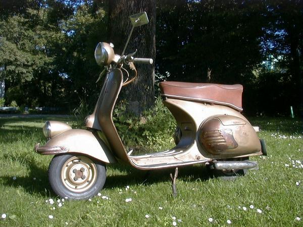

noch eine frage... brauch ich für den tüv einen spiegel?
wenn ja ... reicht ein klemmspiegel da ich nicht weiss wo sonst einer hinsoll... brauche schnellstens tips :-D
Mach doch nen Motorrad-Spiegel für Rohrlenker hin. Beinschildspiegel schaut blöd aus. Auf alten Bildern sieht man fast immer viereckige Spiegel an den LUs
sowas:
