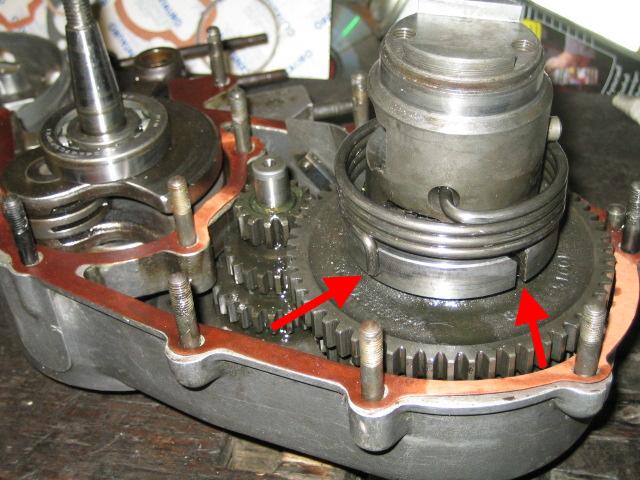

hallo.. ich mal wieder... habe mir heute mal den motor angeschaut und ausser dass mir sämtliche M7 bolzen fehlen sind mir diese beiden löcher im gehäuse aufgefallen... keine gewinde oder so.. einfach 2 löcher... weiss jemand was da dran war? oder kann ich die mit 2 schrauben wieder "dicht" bekommen?? :plemplem:

An den Löchern wird ein Ölschleuderblech angeschraubt.
Das Blech hat ne aufgenietete Leiste mit Gewinden, statt ner Befestigung mit Muttern.
Auf dem Bild hier sieht man es leicht versteckt.
