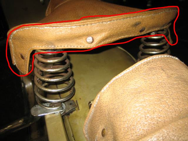

Hat zuufällig jemand von euch noch ne gammlige Originalsatteldecke von einer Königin bzw. Teile davon? Bekanntermaßen gehen bei den Dingern immer die Nähte auf und alles zerfällt in seine Einzelteile. Ich suche nur diesen hinteren Lappen. Vielleicht weiß ja jemand von euch ob bei ner Restaurierung mal was aufgehoben wurde...
Außerdem tät ich noch so nen Beifahrerhaltebügel suchen.. :wasntme:
Was ich Dir anbieten könnte wären die originalen Hoffmann-Schildchen für den Sattel.
Da wir gerade dabei sind - ich suche noch einen Ersatzradhalter für die Gepäckbrücke.
Oh, das wär fein! :love:
E-Rad-Halter ist doch 1:1 wie die italienischen; gibts überall.
