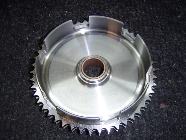

Habe heute einen Kupplungskorb von Jockeys Boxenstop bekommen: aus dem vollen gefräst und fertig modifiziert um 5 Scheiben aufzunehmen.
Lt. Jockey sollen sogar 5 Originale Kupplungsbeläge reinpassen, das wäre natürlich sehr fein - denn die meisten werden mittlerweile gemerkt haben: die Surflex 5er Sets sind überall aus und es ist kein Nachschub in Sicht.
Gleich das Teil ausgepackt und sofort glänzen in den Augen:
Super Qualität, fast keine Spuren der Bearbeitung zu sehen, die Messinghülse läßt sich leicht reindrücken, der ganze Korb liegt gut in der Hand, scheint leichter zu sein als mein alter 47er von ScootRS.

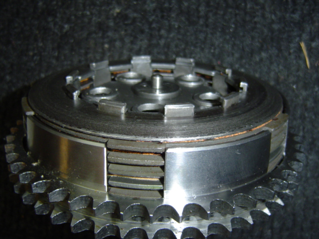

Erster Test ob 5 Originale Surflex Kupplungsbeläge samt Reibscheiben nicht ein zu grosses Paket abgeben - und siehe da: es wird eng, auf dem Bild sind keine Federn drunter!
Also was jetzt? Das ganze muss ja flacher werden - also die dünnen Reibscheibem von Worb5 rein, diese Dinger sind ca. 30% dünner als die Standart Scheiben und aus Stahl ausgelasert. Dazu noch die passenden Federn rein - aber welche sind passend?

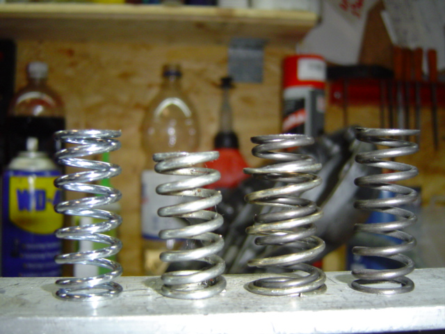

Es gibt neue Federn, ebenfalls für Worb5 extra hergestellt, länger wie die Taffspeed aber nicht so hart, und sie bleiben selbst nach längerem Gebrauch noch elastisch, nicht wie viele andere Federn.
Hier mal ein Foto zum Vergleich: v.l. Worb5 / Taffspeed / Surflex + PX D.R. / Original
Die Taffspeed sind sehr klein, dafür aber dicker - zusammen gepresst gleich gross wie der Rest, hab ich dieses Jahr mal getestet: super hart, fast nicht gescheit zu kuppeln, nix für mich...
Also die neuen Worb5 Federn rein - leider passte das alles auch nicht gescheit, das ganze Kupplungspaket mußte komplett in den Korb gepresst werden damit oben der Ring in die Spinne passte. Denke nicht da die Kupplung so getrennt hätte - hab leider kein Foto davon, habs gleich wieder aufgemacht.
Nach einigem hin und her, messen der zusammen gepressten Federn und dem Platz zwischen Spinne und Korb hab ich die Federn etwas gekürzt - so müßte es eigentlich gehen.
Dann alles zusammen gesteckt und jetzt gings:
Leider noch kein Fahrtest, das wird auch etwas dauern - aber es sind 5 Originale Beläge drinn, die Federn haben noch Platz und das ganze lässt sich noch ausreichend zusammen pressen - dürfte funktionieren...
Mein Fazit: Korb top, leider hab ich keine 5 Originalen Beläge so einbauen können, aber mit den dünnen Reibscheiben und den gekürzten Federn vom Andi gehts. Ist etwas Aufwand auf den ersten Blick, auf lange Sicht gesehen lohnt sich das auf jeden Fall, denn die Originalen Beläge sind billiger, überall und immer zu bekommen und dazu halten die auch noch besser!

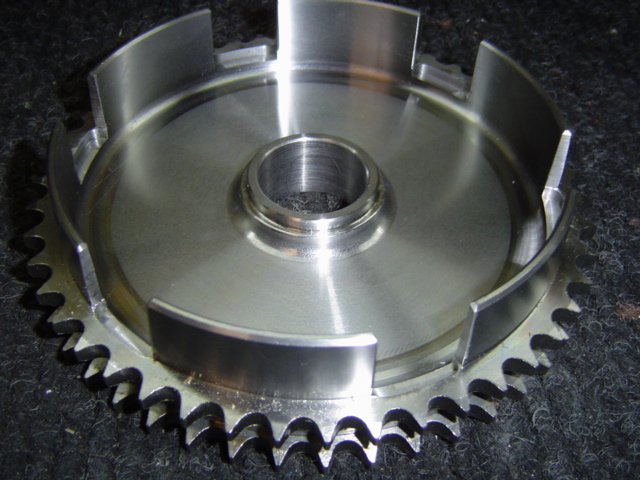

der korb ist übrigens von MEC (also italienisch) und basis für den vom sacchi. der sacchi-korb wurde noch mal um ein paar gramm erleichtert (s. foto vom werner)
<{POST_SNAPBACK}>
wollt auch grad einbringen dass mein Korb genau gleich aussieht
nur halt dass meiner diese Taschen eingefräßt hat
wobei das bei deinem 25PS Monster sicher kein Schaden ist wenn der die Taschen nicht hat :-D
hier nochmal Bilder zum Vergleich
Bearbeitet von Werner Amort

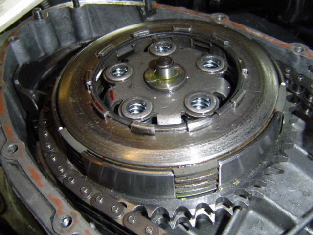

Fertig! Hab die Kupplung jetzt endlich zusammen - nach anfänglichen Problemen paßt das ganze so gut ineinander und sollte endlich gescheit laufen.
Der erste Versuch war einfach an zu dicken Stahlscheiben gescheitert, dazu hab ich die oberste Scheibe auf 2mm abschleifen lassen und beim untersten Belag die Laschen so abgerundet das sie bis ganz unten in die ausgefrästen Taschen des Kobr passen. Konnte jetzt auch ungekürtzte Worb5 Federn verbauen, hab ca. 1,5 - 2mm Spiel im ganzen, das sollte reichen damit das ganze trennt.

ich hab mir ja das sacchi kit samt korb und 5 scheiben pi pa po geleistet. der korb ist ja jetzt endlich eingebaut, nur die 5 scheiben kann man vergessen. wie schon der lummy gesagt hat sind die beläge total unterschiedlich dick. manchmal nur ein paar 1/10 mm, dann wieder originaldicke. da hilft die grüne farbe auch nicht. nochdazu wo die stahlscheiben in originalstärke sind. ich habs trotzdem einmal mit den mitgelieferten sacchi-federn eingebaut. absolut keine chance den federring oben zu montieren. läßt sich aufgrund der langen federn und der dicken stahlscheiben nicht weit genug zusammendrücken. trotz schöner tiefer taschen.
mit taffspeedfedern konnte ich dann zwar den sicherungsring einbauen. allerdings sind die federn immer noch total zusammengepresst. kein spiel zwischen den belägen vorhanden. so kann die kulu natürlich nicht funktionieren.
ich hab dann einfach wieder die bisher sehr gut funktionierende 4 scheiben surflex geschichte eingebaut. diesmal mit den taffspeed federn. wenns bei euren 1ern hält, dann reichts für mich ja eh schon lange. :-D
von links: original, taffspeed, sacchi
ich könnte mir zwar jetzt die dünneren scheiben und dann auch noch gescheite beläge besorgen, aber ich denke das geld spare ich mir für :-D .
