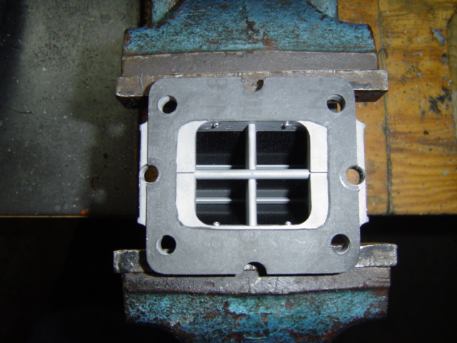

Wollte heute die Tassinari Membrane in meinen TS1 stecken, die passen auch - nur is die Einlassfläche der Mebrane kleiner als der AF Ansauger, da stehen vornen und hinten dicke Kanten im Gasstrom.
Hat da jemand schon ne Lösung gefunden?? Wollte nicht im AF Ansauger der Querschnitt verkleiner und aufschweissen ( BB´s Idee in einem anderen Topic ), ebenso wenig passt der MB Ansauger bei mir wg. dem 35er TM - also bleibt wohl nur noch die Bearbeitung der Membrane - oder??

Habe gestern begonnen die Membran zu verbauen! Was ich zuerst völlig vergessen hatte,war dieser "strömungsgünstie Pömpel" der beim MB Ansauger noch in die Membran reinsteht! Der mußte kurzerhand erstmal entfernt werden!
Wobei die Flächen von Ansauger und Membran beim MB Stutzen wesentlich besser zusammenpassen als bei dir/dem AF!

Ich hab die Membrane jetzt mit dem Dremel gefräst, der übergang is jetzt nicht 100% Optimal, aber soweit durchaus für mich zufrieden stellend. Es ist genug Material da um anhand der Dichtung einen Trichter einzuarbeiten der mit dem Ansauger annehmbar abschliesst.
Und die Aussage vom Andi das die Membrane passt, war auf den Kasten am TS1 bezogen - da muss nähmlich wirklich nix gemacht werden, die paßt da so wunderbar rein und öffnet dazu auch noch den kompletten Boostport im gegensatz zur Standard RD Membrane.
Das ich keinen MB Ansauger fahren kann liegt am Vergaser - der 35er TM kommt dann zu nahe an den Silentblock und schlägt an. Dazu kommt das der AF Ansauger mit ein wenig Arbeit auf 35mm aufgemacht werden konnte, beim MB wäre das problematischer geworden.

Und hier mal die Membrane! Da das gute Stück schon verbaut ist,kann man nicht wirklich viel genaues sehen,aber man sieht den Unterschied zum AF Ansauger schon,denke ich!
Auf dem ersten Foto erkennt man noch leicht die vordere Kannte,die doch wesentlich ausgeprägter ist als es scheint(ca 3mm)! Hinten passt es ganz gut!

hab gerade mal mit MB Ansauger und Tassinari rumprobiert, ist super!!!
nach hinten hin (da wo die Zunge war) ist massig Fleisch zum anpassen, vorn eine Kannte ca. 2mm, die schön abrunden und Fertig!
sorry Bidler sidn von schlechter Qualität, ich kann mit meiner Kamera nicht umgehen
man kann so eben die rot markierte Kannte erkennen
massig Fleisch, da wo die Zunge war (Dichtung in Form der Tassinari-Eintrittfläche)
