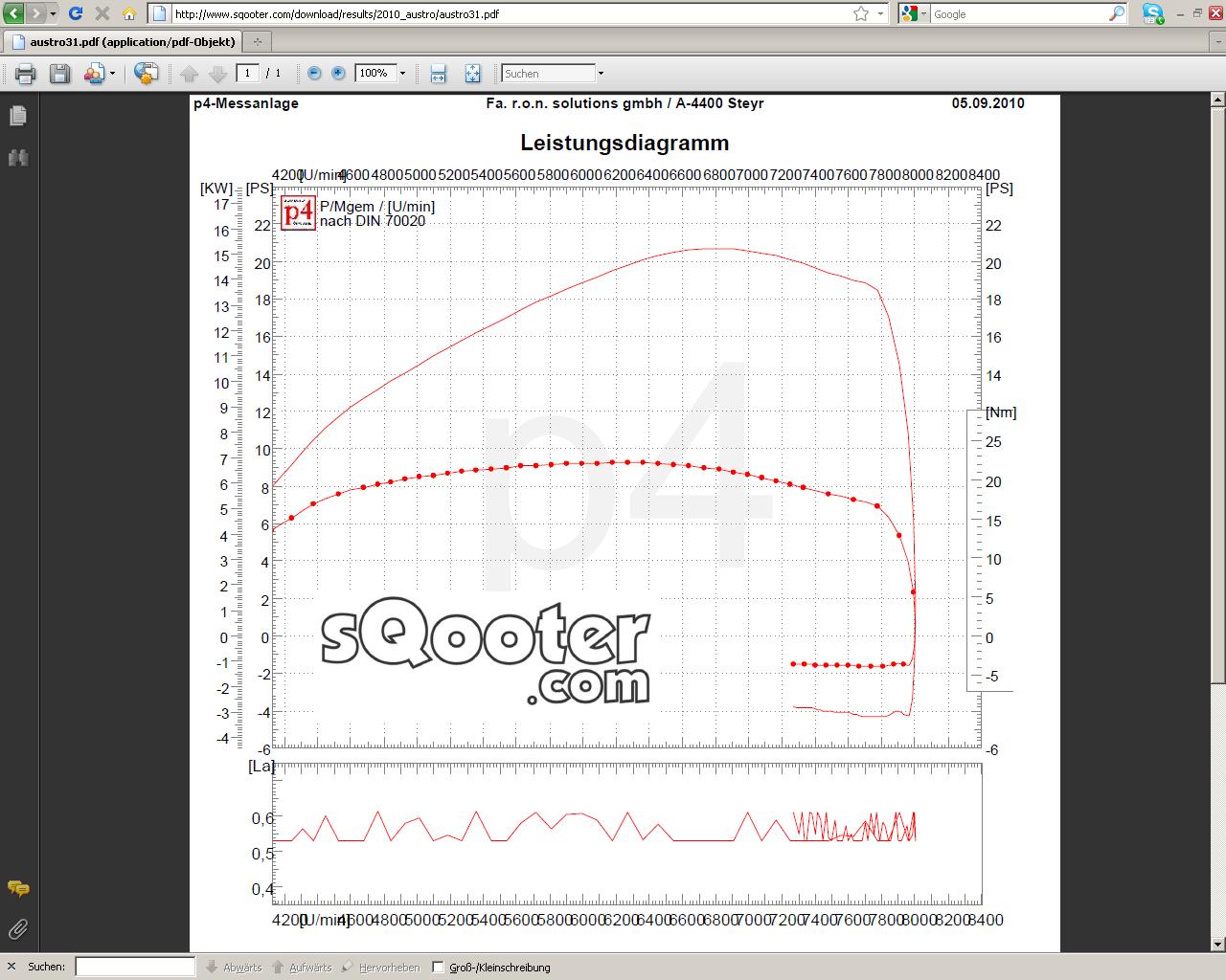

Hier mal meine Kurve.
Ist mein erster Test gewesen, deshalb is Minderleistung angesagt :thumbsdown:

Als Tourer sicher recht fein, aber ich denk da müsst noch was gehen.
Was meint Ihr? Steuerzeiten (128/192 = 32°VA) zu hoch für den Pott?

Wie steht denn die Zündung?
Fahr ja ein ähnliches Setup, nur mit SI Gaser und Pepsi 2 und dass mit 19,5Pferden.
Bei mir hat das verstellen der Zündung von 21 auf 19 ° nen halben PS draufgelegt.
Unverständlich - wir können's uns nur über den Auspuff erklären.
Der Pepsi 1 soll ja eigentlich mehr Leistung haben, als der zweier.
Das meine ich auch das der Pepsi1 mehr Dampf hat.
Ich tippe mal auf n Steuerzeitenproblem.
Werd mal versuchen die Fudi raus zu nehmen und nur mit Kodi fahren.
Vielleit liegts aber auch an der Auslassbearbeitung 66% was ich weiss. (oval)
Ich werd mal nen orig. Malle stecken und schauen was der lt. Popometer drückt.

Der Kurve nach zu Urteilen würde ich sagen: Da iss alles cool. Finger weg und so lassen, wie's ist.
Klar ist das ne sehr schöne Kurve und mit Sicherheit auch sehr angenehm zu fahren.
Nur irgendwie passt das setup nicht zur Leistung. Da sollte etwas mehr drin sein.
Würde, wenn mehr Power gewollt ist, nen anderen Auspuff nehmen.
Auf nem Polossi hatte PEP2 bei mir mehr Leistung wie PEP1...
Genaugenommen passt das Setup nicht zum Auspuff. Theoretisch müsste man mit sowas weniger Vorauslass fahren. Der Pep+ ist ja noch nicht wirklich ein echter Resoauspuff.
Jetzt wo man am Vorauslass nicht viel machen kann, würde ich mir evtl. noch die Verdichtung angucken. Da könnte man vllt nochwas mit hochgehen.
Ohne den Nachladeeffekt vom Resoauspuff ist die bei 192°Auslass vllt doch eher gering.
Ansonsten ist die Leistung für das Setup jedenfalls schon top.
Ich würde dem Original Malossi auf dem Setup mal ne Chance geben wollen.
