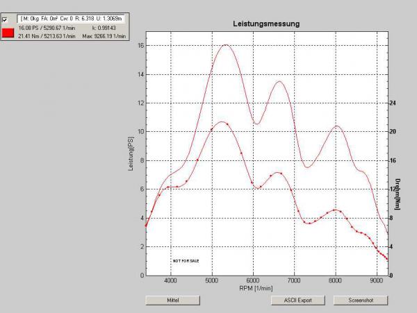

Nabend,
ich war die Tage noch mal mit meinem Motor auf der Roller, mich würde interessieren, wo ihr hier noch Verbesserungspotential seht, außer V-Force und Vespatronik.
Setup:
210er Malossi (197/130)
62er Glockenschamlippe
38er Keihin
Honsa NSR Membran mit originalen Plättchen
originale Zündung auf 19° mit abgedrehtem PK Lüfterrad
43% Quetschflächenanteil
1,3mm Quetschkante
Verdichtung 13:1
Pipedesign Bullet
Beim Kopf hab ich ziemlich viel rumprobiert, ebenso beim Zündzeitpunkt. Interessant fänd ich noch eine V-Force und eine verstellende Zündung, allerdings 500€ für ggf. nix zum Fenster rauswerfen... Vllt habt ihr ja noch eine Idee?

sehr feine kurve, da stimmt so ziemlich alles :wacko:
was hälst du mal von dem verstellmodul für die zündung?
eventuell bringt es vorne raus noch ein bischen was.
kann ich dir gerne zukommen lassen ;-)
evtl. hab ich auch noch boyesenplättchen für die nsr, da muß ich aber erst mal schauen.

Oha, welches Zusatzmodul hast du denn da? Boyesenplättechn müsste ich auch noch rumfliegen haben, bin mir aber nicht mehr 100%ig sicher, würde da gg.f auch auf dich zurück kommen!

Für nen DBM Motor würde ich den Kopf knallhart auf 0,7-0,8mm Quetschspalte auslegen, so hast Du weniger "verschwendetes" Gemisch. MSV würde ich auf Peak bzw. knapp drüber optimieren. Verstellbare Zündung sollte tatsächlich noch einiges bringen in meinen Augen.
Zu dem Einwand hohe Verdichtung nicht gut mit Vespatronic und Co. - Elektrodenabstand verringern schafft hier Abhilfe...
Bearbeitet von Johannes
0,7mm QK mit 13:1 Verdichtung und 40% Flächenanteil habe ich getestet, hatte deutlich weniger Leistung. Ich denke für das derzeitige Setup ist der Kopf so wie er ist schon ganz ok.
Das mit den 1,3mm Quetschspalte hatte ich jetzt gar nicht so gesehen. Das ist vermutlich eher wirklich nicht optimal.
Wird mit dem Kopf wohl auch so nicht funktionieren da Du durch das runtersetzen auch die MSV deutlich veränderst. Das muss schon darauf ausgelegt sein. Wo liegt denn die MSV von deinen Köpfen bei welcher Quetschspalte? Flächenanteil sagt erst mal nicht viel aus...
Andere Form (Trapez z.B.) sind evtl. auch nen Versuch wert. In der Kante findet aufgrund der gestörten Verwirbelung weniger Wärmeübergang in den Kopf statt, somit könnte dein Gemisch mehr Expansionsarbeit verrichten. Das bringt vielleicht nicht viel, theoretisch aber schon ein bischen...
Was sagt man da so zu? Danke fürs Kompliment? ;-):wacko:
mytronic oder wie das dingen sich schimpft!
hab es hier rumliegen und einen versuch wäre es sicherlich wert.
wenn es so funktioniert wie angepriesen sollte sich da noch schön was vor reso ändern und das band verbreitern!
wie gesagt mit den boyesen muß ich auch erst schauen.
was für ein 38er ist da verbaut?
wenn es ein pwk ist sollte das wechseln auf pwm eigentlich auch noch so ein ps übers band bringen können.
hätte ich dann zum testen natürlich für dich auch noch hier rumliegen :-)
gib einfach mal adresse per pm und ich schick dass die woche noch raus.
Hm ok, dann werd ich mich da mit dem Brosi mal durch denken, bzw. mir die MSV von ihm mal erklären lassen. Die Vedichtung sollte ich dann aber so beibehalten?
Hier lesen. Das ist gut erklärt, finde ich. Verdichtung würde ich denken ist 1:13 unproblematisch.
wenn du nicht ängstlich bist und die möglichkeit hast die verdichtung noch weiter zu erhöhen könntest du mal ein nologykabel testen!
ich komm da irgendwie nicht zu würd aber gerne mal sehen was sich da verändert.
wär dann auch wieder was für den professor dr. brosilius :wacko:
Bearbeitet von PXler
Auf was für ne MSV würdest du denn optimieren? 25-30m/s?
Stimmt nach meiner Erinnerung nicht ganz. War mehr Verdichtung. 13:1 war mit mehr Quetschspalte.
Mit meinem gefährlichen Halbwissen würde ich mich da in einem niedrigeren Bereich bewegen wollen, so 20m/s rum. Sollte auch dem Ausdrehverhalten ein wenig entgegen kommen. Da geb ich jetzt aber na klar kein Gewähr drauf, bei solchen Sachen tu ich mich eigentlich immer beim Karoo rückversichern. Der hat hat da deutlich mehr Ahnung von als ich.
Tendenziell kann man aber sagen dass bei kompromisslosen Motoren das gefangene Volumen in der Quetschspalte so gering als möglich gehalten werden sollte...

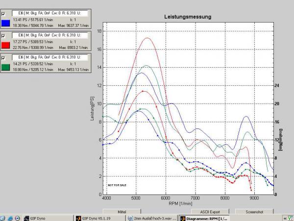

Nabend zusammen,
ich war letzte Woche beim ScooterCenter aufm Prüfstand, raus kam dieses Diagramm:
post-34186-092888100 1302555328_thumb.jp
Mein Setup:
PX125 Block - Polini 177 mit 60er Mec-Welle gelippt, Mikuni TMX30 (260HD, 40PJ, 20ND, ori. Nadel), Malossi MMW Kopf, S&S Newline, Steuerzeiten 126/185 mit 1,5mm Fudi, 22/65 Übersetzung
Bin mit der Leistung soweit zufrieden, aber wie bekomm ich das Tal vor dem Reso weg? Hat einer einen Tip für mich?

In der Tat ist die Vorresoleistung eher entäuschend.Auch dahinter würde ich mehr erwarten.Welche verdichtung fährst du Block angepasst?
drehschieber?
Grüße aus Krefeld
Tobi
Auf jeden Fall mal andere Nadeln ausprobieren. Kenne mich mit den Mikunis nicht so gut aus.
Ja ist auf Drehschieber, Einlass an den MRP ASS angepasst, Überströmer sind an den Zylinder angepasst, die Fenster sind auch erweitert!
Also mal andere Nadeln bestellen? Kann man die einfach so austauschen wie die Düsen oder muss ich da auch eine andere Nadeldüse einbauen, die zu der Nadel passt?
Deckel ab, Schieber raus, Nadel austauschen und wieder zusammensetzen
....ob das an der Nadel liegt wage ich anzuzweifeln. ich weiß nicht, wie die im Scootercenter auf der Rolle fahren, aber ich kenne das nur als Vollgas und durch
und bei Vollgas spielt die Nadel so gut wie keine Rolle mehr.
Ich tippe eher, dass Dir die fast 30° VA da das Loch bescheren.
Schau Dir mal die Kurven von S&S an, Kurven S&S125, da siehst Du, dass das Vorresoloch bei höheren Steuerzeiten doch ganz erheblich ist. Ich hatte mit hohen Steuerzeiten auf dem Polini mit TMX30 ähnliche Ergebnisse wie Du. Denke auch gerade darüber nach nen 28er Keihin zu verbauen, weil ich irgendwie den Eindruck gewonnen habe, dass der Mikuni sich im unteren Drehzahlbereich ziemlich zickig verhält.
Ich habe bei mir vorletzte Woche etwas mit EGT getestet und musste zu meinem Erstaunen feststellen, dass mir die Karre bei 1/8 bis 1/4 Gas mit 25ND total abmagert.
HD war 260 68er Nadel, also original 2. clip von oben. Habe die ND auf 30 hoch, die HD auf 240 runter und jetzt ist das Problem weg. Ich habe aallerdings einen Parmakit Mittlerweile, also nicht an den Düsengrößen orientieren. Subjektiv hatte ich bis dahin immer den Eindruck, dass sie untenrum zu fett sei.
Beim Polini hatte ich damals auch festgestellt, dass er zu hohe Verdichtungen nicht mag, Dir geht unten dann einiges verloren. Ich würde 1:10 geometrich anpeilen und dann nochmal testen.
