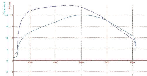

  Am 27.6.2011 um 14:24 schrieb Lenzi150:
Hallo Leute
War am Wochenende auch mal mit meinem 177er Polini auf der Walze :wacko:
Setup.
177er Polini mit MMW Kopf
GS Kolben
62mm Glockenwelle
Eigenbau Ansaugstutzen über beide Hälften mit V-Force 3 Membrane
38 Tmx
Bullet 177
Steuerzeiten 188/130
Qk 1,4mm
Werde mit der Auslasszeit noch etwas nach oben gehen, mal sehen wie es sich auswirkt.
Sehr geile Kurve, Lenzi. Kannst du was dazu sagen, wie sich das Biest fährt? Fahrverhalten in niedrigeren Drehzahlen & bei längeren Strecken z.B. Habe auch einen GS-Polini mit zahmen Steuerzeiten und momentan knapp 21 PS (30er PHBH über S&S Membran-ASS, 57er Welle & SIP Performance) und möchte da gerne noch etwas mehr rausholen.
  Am 28.6.2011 um 08:13 schrieb Naseweiss @ Sanctimonious:
Danke!!
Hab leider keinen Vergleich zu einem anderen Motor mit in etwa der gleichen Leistung aber meiner Meinung nach ist das Fahrverhalten echt 1A.
Es steht auch im vierten bei niedrigeren Drehzahlen noch genügend Leistung an um Spaß damit zu haben.
Hab auch erst vor kurzem die Steuerzeite an den Auspuff angepasst und war beeindruckt wie viel da noch zu holen ist :wacko: .
Schöne Grüße
Schau mal ob der Kolben auf UT die Überströmaustritte im Zylinder freigibt.
Der Zylinder muss dafür oftmals 1 - 1,5 mm angehoben / unterlegt werden.
Allein das kann schon 1-2 PS bringen. Kennst Du Deine derzeitigen Steuerzeiten / Auslassbreite ?
Auslass ggf. noch etwas auf 68 % verbeitern, das ist mit GS KOlben kein Problem.
Zündzeitpunkt bekannt ? Evtl. noch ein leichteres Lüfterrad, fahre ein Elesteratlüfterrad, das auf 1600 Gramm abgedreht wurde. Bringt auch noch ein bisschen was.
Fährst Du einen Luftfilter / Ansaugschlauch auf dem 30er ? Hast Du den schraubbaren Dellorto Plastiktrichter dadrauf verbaut ?
Evtl. noch einen Zylinderkopf vom Gravedigger und einen Dellorto VHSA 30 / 32 oder 30 Mikuni TMX. Alles in allem könnten da noch 3-4 weitere Pferde anliegen.
