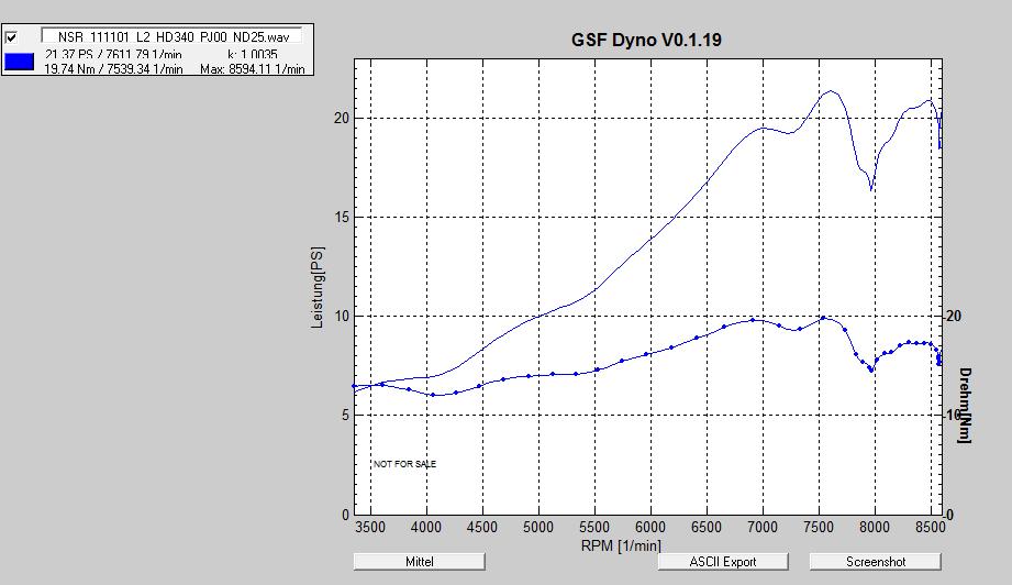

Daten:
Malossi 210, aufwendig bearbeitet
- Langhub Membranwelle 60 mm - MecEur
- MMW-2 Membranstutzen
- RD 350 Membrane
- CNC gefräster Zylinderkopf, angepasst auf den Kolben, Verdichtung 11:1
Nadel ist die standard originale vom TMX 30 drin
Mein Problem ist, daß mir Leistung u Drehzahl abgeht :wacko:

was heisst abgeht - zu wenig ? lt. kurve hast du doch deine 25 pferde
ja eh, aber die Drehzahl? oder ist das noch weil ich erst ca 200km drauf hab? Evtl ist es ja schon auch zu kalt.......oder das GSF-dyno ist ungenau
Ich probiere mit Umdüsen höherzukommen aber es geht max auf 9000 U/min
mit PJ70 gehts höher aber wird schwächer....

wieviel drehzahl willst du denn ? 15000 upm ?
ich pers. finde die kurve völlig okay - zu kalt ist es sicher nicht und der 210´er ist nach 200 eh eingefahren ( wenn man überhaupt vom einfahren sprechen sollte ) und muss nicht mehr geschont werden.
wie ist den dein subjektives fahrgefühl vom motor - bist du unzufrieden mit der leistung oder nervt dich nur die kurve, die der gsf-dyno ausspuckt. vielleicht mal den powerjet abklemmen und nur mit hd ( aber dann anpassen ) fahren.

Nö, sollte halt etwas über 9000 sein, so auf 9500-9700
Ja, die Kurve nervt etwas, vor allem obenrum
Hast recht, ich probiers mal ohne PJ.
Bei 9000 liegen in etwa lt GSF-Dyno ca 115km/h an. Stimmt in etwa auch mit dem Tacho überein. Mit deiner Excel komm' ich auf andere Werte...
9000 im dritten ? ja, das könnte hinkommen mit 115 - je nach getriebe s.u.
ich kenne die brotbox von nordspeed nicht, hab ebend mal auf deren seite geschaut, da war nix zu finden.
9700 ist wirklich schon sehr viel verlangt an umdrehungen - bei den steuerzeiten , hängt aber sicher vieles am auspuff, zu dem mir daten fehlen
getriebe ist bei dir noch original, primär auch und welcher reifen, dann ticker ich es mal ein, da waren glaube ich noch meine drt-getriebedaten in der excel
Achja, subjectiv nervt, daß ich einen anderen Roller mit 225 Polini, Si26 oval, GF-Project Auspuff, Kopfdichtung für Drehmoment, kein Anspruch auf Spitzenleistung hab', der subjectiv mit viel weniger Aufwand mehr Spass macht.
Siehe Dyno-Kurven:
Malossi mit Sip-Road und Brotbox, die dritte ist der Polini-Motor

Vor allem sollte ein gesteckter Malossi lt NSR mit dem Puff 9700 drehen, dr Motor lt Pep mit PEP3-Auspuff ebenfalls :wacko::laugh:
Hab' PJ abgegeklemmt u ne 340HD reingetan. Rotzt bled im mittleren Drehzahlbereich u dreht nicht mehr aus (siehe Diagramm). Ich dachte, daß das zu fett ist, aber Kerzenbild wäre so ok.
Da ja HD+PJ = HD ohne PJ sein sollte, war vorher 280er+100er,kenn i mi nimmer aus :wacko::wallbash:
Ich bau es wieder um auf HD + PJ u probier mal die Originalbedüsung 280 +50......

warum düst du jetzt nicht erst einfach mal runter bis es richtig läuft?
dem pj würd ich jetzt erst mal nicht vertrauen, da man nicht sagen kann bei welcher drehzahl wirklich die volle mögliche gemischmenge angesaugt wird.
aufs kerzenbild würde ich mich auch nicht verlassen, ist zwar ein anhaltswert, aber nicht aussagekräftig.
durch die modernen öle und zusätze ist das alles andere als auslesbar.
beim tmx solltest du beim abdüsen aber schon auf deinem motor hören und en bischen fingerspitzengefühl walten lassen, da der tmx selbst bei viel zu magerer bedüsung das vom laufverhalten nicht sofort zeigt.
der gaser läuft auch zu mager extrem gut!!!!

100er PJ find ich schon zu viel,60er sollte eigentlich reichen.Auch ne HD über 300-bei deinen SetUp/mit PJ halte ich für zu groß.

mach mal eine 260er hd und eine 40er pj rein.

alles klar, probier ich doch mal......oder doch nicht, da ich das rumgerotze zum kotzen finde u das mit PJ erst mit Düsennadel um 1 Clipstellung tiefer hängen wegbekommen hab

Also auf 260er u PJ 70 war ich schon (da glaubte ich ein klingeln zu hören, im mittleren Drehzahlbereich).....etwas weniger Leistung als bei 280er u PJ 70, siehe Diagramm.
So extrem trau ich mich nicht, ich mach mal 280 u PJ50

lass doch den scheiß pj erst mal zu und bestimm deine HD erst mal richtig.
danach kannst du dich um die aufteilung hd zu pj kümmern, oder es dann auch lassen!!
Ok, und wo soll ich in etwa hin HD 300?
Ich bin da etwas ängstlich, da ich so gut wie keinen Luftfilter drauf hab, nur einen Megaschlauch ins Chasis. Bei den Tests hab' ich auch teilweise die Klappe der GS geöffnet um sicher zu sein, daß da kein Engpass ist, macht so gut wie keinen Unterschied.....
