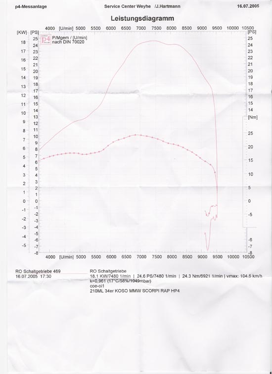

So, jetzt endlich mal...
Ist doch gar net so schlecht für ne fast 45 Jahre alte Schlampe auf 8 Zoll... :-D
Und Morgen gehts endlich zum Tüv... :-D:-D
Die 23 sind ja HR Leistung... :-D
Nene, der werd ich wohl oder übel ganz viel bescheissen müssen... :-D
Hier mal zum Vergleich...
210er Malossi, 57er Lippenwelle, MMW 2 mit großem Ansaugstück, 34er KOSO und Scorpion Rüssel...
1. mit RD 350 Membran, Stuffer und Boyesen Plättchen

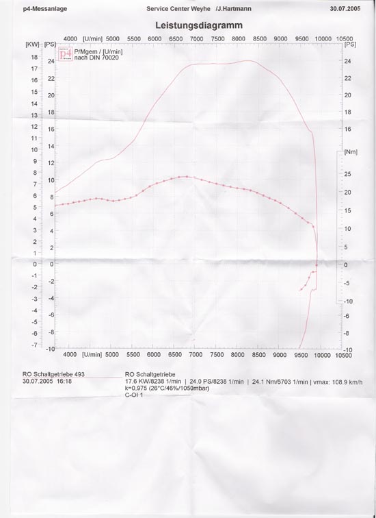

2. mit V-Force 3, ohne Stuffer und Ansaugrüssel bearbeitet
...alles auf dem selben Prüfstand an anderen Terminen.

Hast du jetzt die Kurven verwechselt? Nach Angaben von Nocke ist das obere Diagramm ohne Tassinari das mit dem spitzeren Verlauf und mehr Spitzenleistung und das untere das mit Tassinari und dem schön breiten Leistungsplateau...
Lässt sich auch wohl ganz gut fahren, allerdings zur zeit noch mit 21er Kulu.
Werde aber die 23er jetzt mal wieder ausprobieren, müsste er packen.
Und dann mal schaun was die V-Force noch so kann... :-D
MfG Daniel

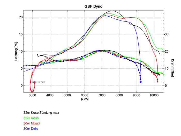

Hier nochmal das Vergleichsdiagramm mit verschiedenen Vergasern, allerdings immer mit 210 er Malossi, 57er Lippenwelle, MMW 2 mit RD Membran, und original Plättchen und Scorpion Auspuff:
MfG daniel
