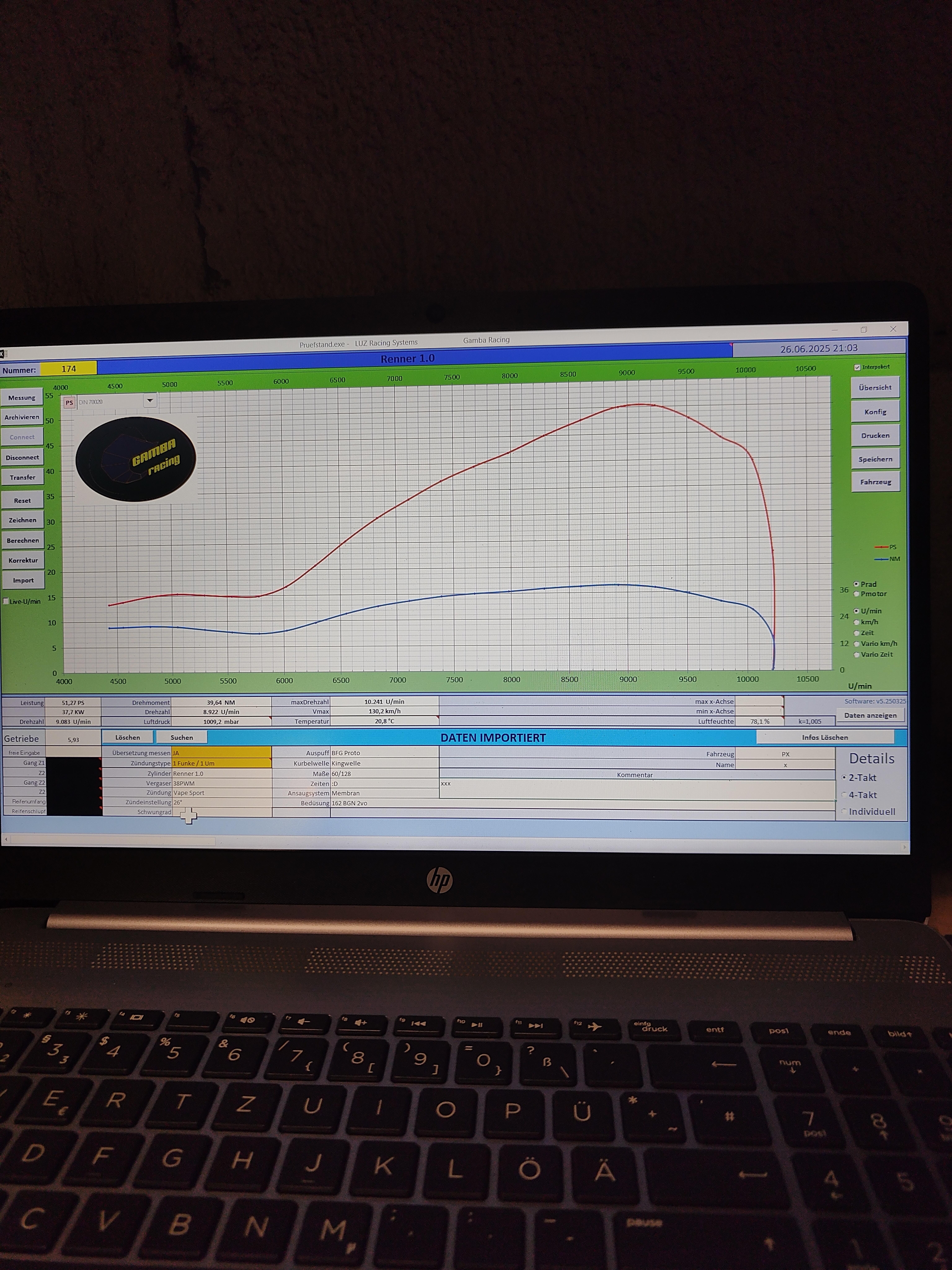

Dann mach ich auch Mal mit.
Malossi Sport 210, Auslass breiter
Mazzi Glockenwelle
MRP RD350 mit Stuffer
PHBH 30
Rahmengesaugt
Poloni Box mit Endschalldämpfer
Kurzer 4.
Verstärkte Cosa Kupplung mit CR Belägen
Fährt sich einfach super in jedem Gang 👌

vor 19 Stunden schrieb Scarface55:
Mazzi Glockenwelle
PHBH 30
Rahmengesaugt
Kurzer 4.
Sehr schöner Verlauf mit schön frühem Einsatz :inlove:
Ist allerdings Motorleistung, keine Hinterradleistung. Muß also ein prozentualer Abschlag runter.

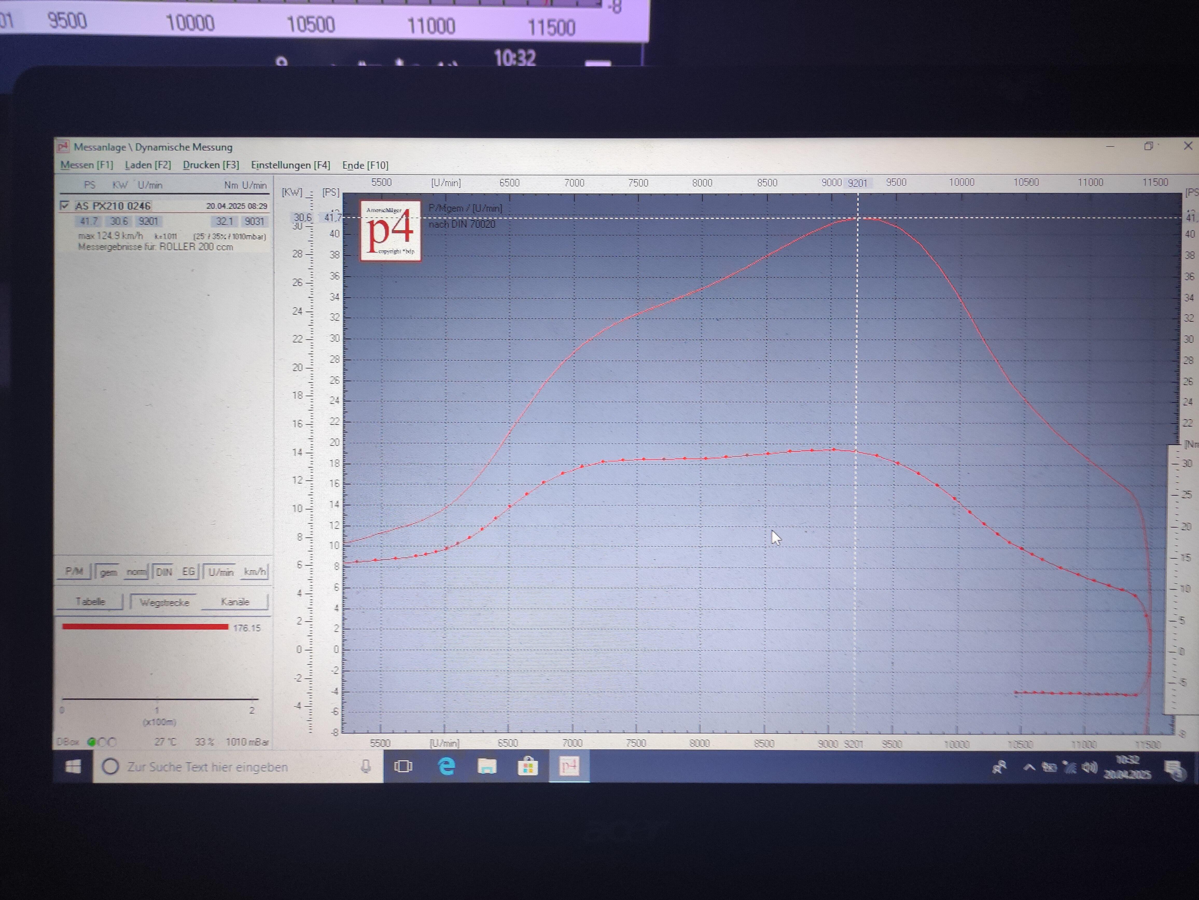

Servus, muss ich auch mal meinen Senft dazu geben.
210er Sport 68% mit 30 er dellorto und 61mm drehschieber Welle.
Das fräsen auf Membran wurde mit exact den selben Parametern, selbe Kurbelwelle usw.
Also wirklich nur das Gehäuse soweit aufgefräst das Membrangesteuert werden kann. IMG-20231211-WA0011.thumb.jpg.662631915dcf9bc266e75e70c0209aea.jpg
Bearbeitet von Marcelleswallace
  • Like 2
Das waren exakt die beiden Diagramme die ich als Referenz genommen habe.
Das einzige was ich nicht geändert habe ist der Auslaß.
Werde ich vielleicht nochmal nachbauen. 28 Gäule wären ja schon ganz nett...
Ich hab aber auch nur einen ollen MB Ansaugstutzen verwendet der nicht sonderlich groß aufgemacht war (um das Ansauggeräucsh unten zu halten).
Die Welle war auch nur 'gelippt' sprich den Bügel vor OT rausgenommen und am Gehäuse die DS Platte freigestellt.

vor 3 Stunden schrieb Angeldust:
das braucht man auch nicht groß aufmachen
Das ist ein sehr guter Ansaugstutzen
Habe da mal einen Ansager mal einen 50Ps Malossi Motor gebaut wo das Loch auch nur ca. 33mm  hatte
