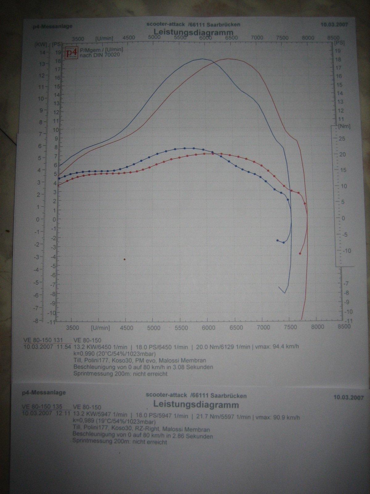

Auf jeden Fall hat der Leo Vinci eine voll beeindruckende Drehmomentkurve.....schönes Plateau. Man könnte es Unterseeplateau nennen.
Polini 177, Koso 30iger, Malossi Membran, Ramair LuFi, Pk Lüfterrad
rot mit PM EVO
blau mit RZ Right
Polini gesteckt, nichts bearbeitet
Bearbeitet von Tillitos
Der David hat heut spät gebremst :-D
Naja, ich kann nur sagen was ich gemacht habe.
- Evo gegen Performance getauscht, mehr nicht.
Der Evo ist dafür richtig alt und versifft und der Performance neu, vielleicht macht das was aus.
Also ich hab schon gehört, dass der Performance minimal verbessert worden sei.
Mir eh wurscht, die Kiste fährt sich super so, genau das was ich wollte.

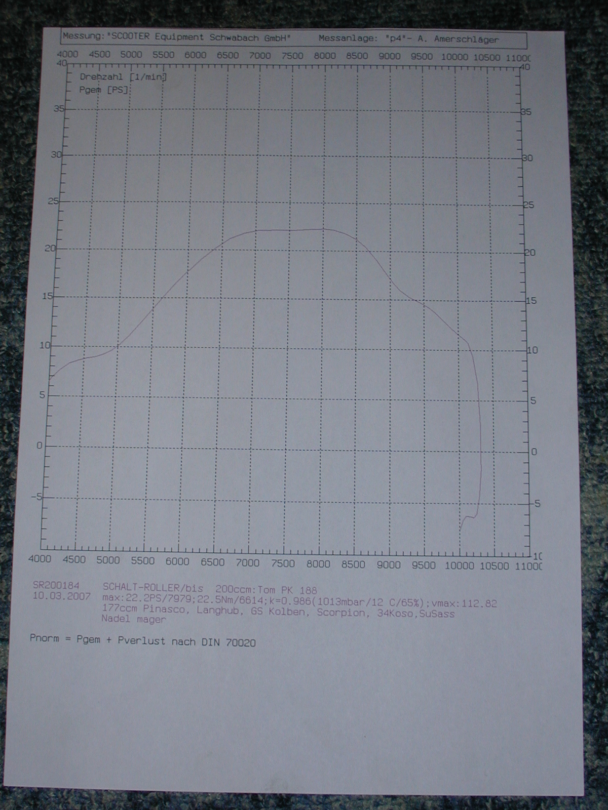

so nun will ich auch mal
am papier steht eigentlich alles...
kopf 11,5 zu 1
steuerzeiten 125 zu 189
rd membran
nix geschweißt
ah ja motor sitzt in ner pk :-D
wollt mich noch bei olli vom s.e.sc. bedanken, hast echt geduld mit mir gehabt
morgen kommt noch ne tassi rein und mitm auslass geh ich auch noch rauf, mal schaun
Was soll der Motor denn können? Alltag? Sporttourer? Quartermile?
Habt ihr einen der 166er Prototypen, die hinten im Lager liegen, drangehängt?
Mit Auslass hoch wäre ich erstmal vorsichtig, du bist aktuell bei 32° VA, das ist schon sehr sportlich!

btw: wie lief / läuft der 34er, und wie hast du den so grob bedüst für den 177er?
der koso läuft eigentlich recht schön auf der straße
HD 150, ND 52, Nadel JJK mager, RamAir
die anlagen von dir waren ja glaube ich für großen auslassstutzen, oder?
scorpion haben wir mal schnell 12mm verlängert, hat aber gekostet...
evtl mal 10-20mm kürzen oder so :-D
soll eigentlich ein schneller sportmotor werden, evtl. mal ne quatermile probieren, aber erst wenns über 25 sind!
ja des mitm auslass is so a sache, sind eh schon 1,5mm untergelegt wegen steuerzeiten Ü125 A189 VA 32
