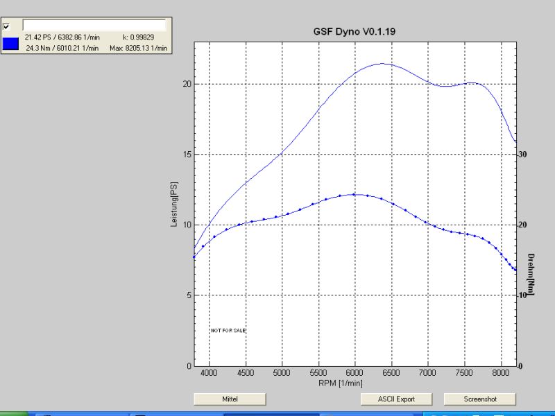

war heute bei vollgas motorroller auf der rolle.
malossi 211 plug`n`play, gsf kopf, rennwelle, sito plus, 24er si, reifen 8 zoll (VBB)
nix gefräst oder sonst optimiert.
knapp 13 ps, schön fahrbar. die rote kurve ist zusätzlich mit ele-lürad ohne kranz.
wollte dann noch nen lauf mit rz evo 2000 plus lefthand machen, war leider nicht
zu montieren, mit der halterung passt er vorne und hinten nicht. zuhause testhalber
den leovinci mointieren wollen, steht am trittblech an. mit dem psp das gleiche spiel... :-D
liegts an der 8zoll bereifung in verbindung mit dem langen dämpfer-distanzstück!?

Meine neue Kurve vom Wochenende.
Muss die restlichen 500 Umdrehungen wieder finden die ich seit heuer weniger im Band habe
Dann wird´s sicher noch ein wenig Leistung mehr haben.
26PS bei 6000 ist ja nicht so schlecht.
schöner kurve!
was haben sie von setup geändert?

Ansaugstutzen und die Vergasereinstellung stimmte bei meiner alten Kurve nicht
Der Motor ist wie er jetzt ist seit 2 Jahren eigentlich bis auf eine neue Zündung und Vergasereinstellung gleich mit 3000km am Zylinder
Bearbeitet von Patricks
hast du einen S&S drunter? dafür dreht er fein aus und Schmalz liegt auch genug an, was willst du mehr?
Ja ist ein S&S Auspuff hatte letztes Jahr im 3 und 4. Gang ca. 500 Umdrehungen mehr.
Habe beim S&S den Dämpfer um ca. 7cm verlängert es kann sein das da die 500 Umdrehungen verloren gegangen sind kann es mir anders nicht erklären.

lochrohrdurchmesser wie bei s&s original? wenn ja glaube ich da eher nicht dass es daran liegt. 500 iss auch schon eher viel. du könntest spaßeshalber mal die übersetzungsverhältnisse der beiden messungen vergleichen. könnte sein dass da eine abweichung drin ist die die 500 erklärer würde.
Lochblechdurchmesser ist der gleiche wie bei S&S
Übersetzungsverhaltniss stimmt auch sicher weil ich am Drehzahlmesser auch 500 U. weniger habe
aber eigentlich ist es ja egal weil es sich super fährt :-D und nächste Jahr ein anderer Auspuff darunter kommt der das wieder ausgleichen wird

Wo hast Du die 500 u/min verloren ? Hat sich der Peak verschoben, oder dreht sie nicht mehr so weit aus ? Oder hat der Prüfstandsbetreuer einfach den Hahn früher zu gemacht, weil die höchste Leistung ja bereits erreicht war. Zweiteres kommt öfters vor.

Ja habe bei max. Leistung den Hahn zu gemacht aber ich hatte die max. Leistung sonst bei 8300 u/min und da sind es 7300 u/min :-D

Meine Kurven:
1. Malossi, Langhub,Schali selbergemacht,Malossi membran,30er Dello, Taffspeed Uralt UUUNNND Kopfdichtung!!
2.Kurve:s.o aber mit Eigenbau RD 350 Membran
3.Kurve:wie 2. aber mit JL left/Sip evo :-D
Dann wieder zurückgebaut auf 2. Popometer hat auf ca halbe PS-zahl zwischen 2. und 3. getippt
Alle Kurven auf gleichem Prüfstand,aber nicht am gleichen Tag etc
Man sieht, da geht was, auch mit Dellorto und Kopfdichtung...
