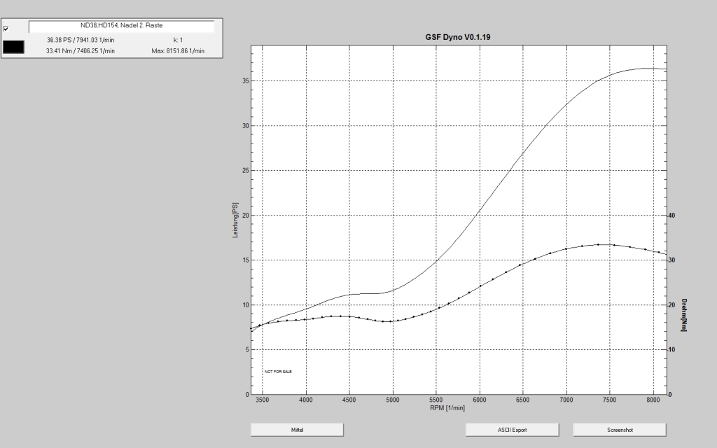

so hier mal mein diagram von meinem Motor den ich so mittlerweile schon 3 jahre fahre
der hält und fährt >> anreise ,bergrennen ,prüfstand und wieder nachhause ohne probl. :-D:-D

saftiges drehmoment :wheeeha:
gibts noch ein paar infos als 221 ccm?!

@ spooky: du hast ein schönes Drehmoment, aber näher betrachtet ein sehr schmales Band (zw. Drehmomentmax und Leistungsmax ~600rpm, nutzbar effektiv nur etwa 1500rpm) , der Motor macht sehr früh zu! Da sollte noch was zu holen sein..., da steckt noch Potential!
Verändert sich das mit anderem RAP, oder liegt die Beschränkung wo anders...?
heute nochmal bißchen den Vergaser eingestellt, in wie weit das genau hinkommt kann ich nicht sagen mangels orginal Prüfstand zur Hand. Rein vom Verlauf her könnte die Kurve passen wenn ichs mit der vom Bullet aus dem Auspufftest vergleiche.
Malle 210, Kolben bearbeitet, Zylinder Auslass usw. bearbeitet, Steuerzeiten 192°, 130° , 31°. Gsf Kopf/QS 1,4. LHW von Kabaschoko, MMW2 + Vforce3, Keihin PWK35, Pinasco Lüra und Bullet Auspuff.
Hi.
Nach den Komponenten zu urteilen kommt das ganz gut hin.
ist ne typische Bullet-Kurve.
Gruß, Marco
Hier mal meine Kurve.
Ganz zufrieden bin ich mit der Leistung noch nicht.
210er Malle, 60er Pilzwelle, 34er TM SS, CR125 V-Force2 in Eigenbaustutzen, V3-Puff.
Steuerzeiten: 130/192, Auslass 70%, Zylinder und Kolben bearbeitet, QK1,5.

Also vom Verlauf her sieht die Kurve ja wirklich sauber aus, aber bei den beschriebenen Komponenten und Steuerzeiten hätte ich mal min. 4 Ps mehr erwartet...
Sehe ich auch so, Band ist ja ned schlecht aber die 30PS müsste man mit den Steuerzeiten, v.a. mit dem SS Gaser schon knacken können.....

ja sieht doch sauber aus.
jetzt haust noch nen S&S drunter und du hast fast 34 PS. So einfach ist das :-D
Naja. Meine Erfahrungen sind, dass das nicht für jeden Motor so gilt. Wenn der Smiley genau sowas implizieren sollte, bitte einfach ignorieren...
Keine Sorge, da steckt schon was fundiertes dahinter.
Ist das ein Problem mit so einer "pauschalen" Aussage?
Der S&S zeigt ein gewisses mehr an Potenzial als es der DSE in seiner aktuellen Ausgabe tut. Ich glaube, dass kann man mal so stehen lassen.
