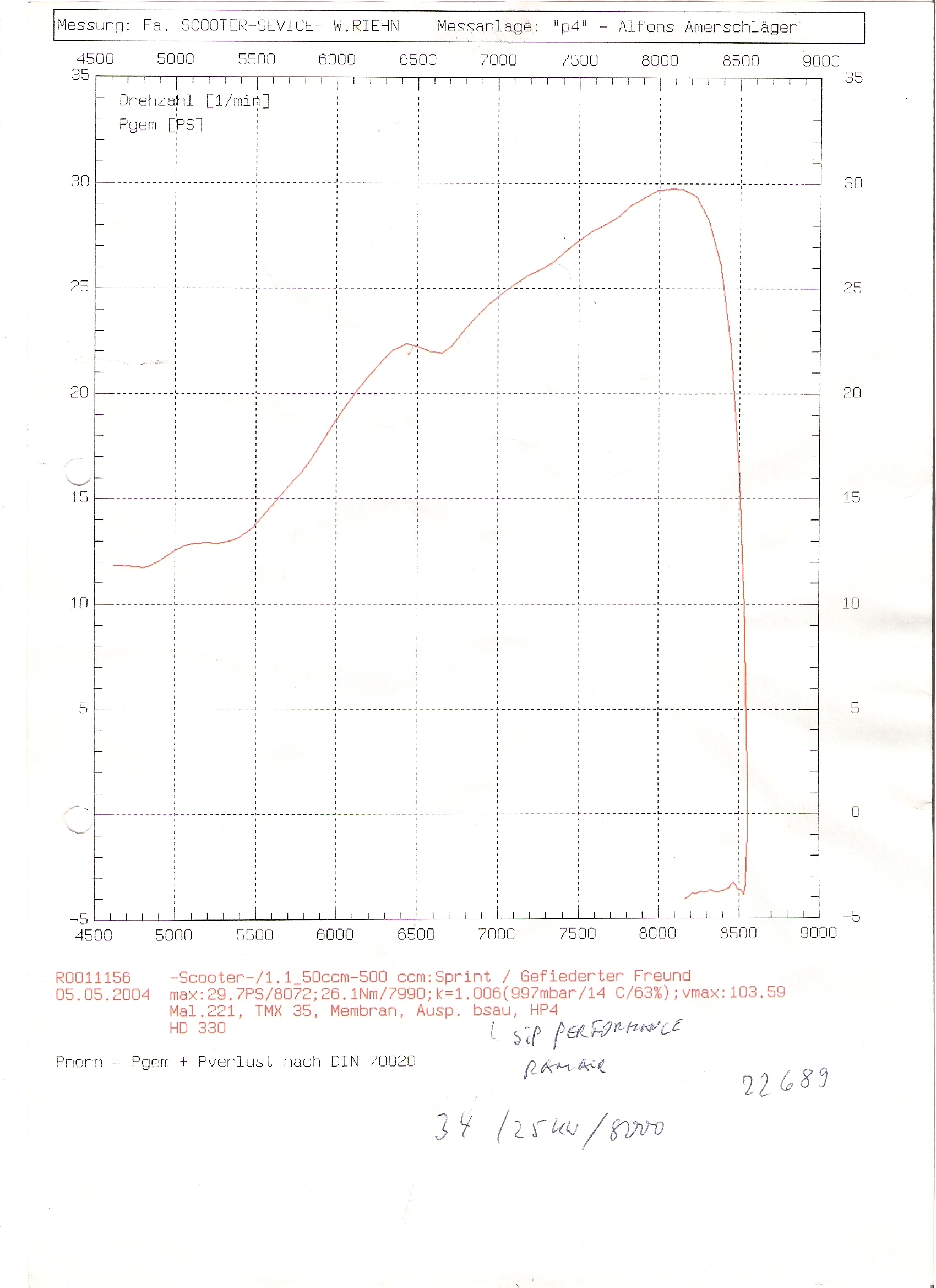

Hier mal meine Kurve...
Man beachte die ist 5 Jahre alt, habe damals die Welle 60mm, Gehäuse und Zylinder selbst bearbeitet, der Ansauger wurde auch von mir gebaut(im Keller mit Feile&Stichsäge)!
Wurde bei S&S gemessen, Onkel Wolle hatte zu der Zeit 30,2PS ohne Lüfterschaufeln am HP4!!!
Seit dem mag er mich ganz doll... und packte die Kurve auf seine PH als PS-Stizenreiter :-D
War mein erster Membranmotor!!
Malle 210 130/191
Sip-Perf.
Welle60mm
RD350mit Boyesen
TM 35
Teasey´s Kopf ,dem ich warscheinlich den Kurvenknick verdanke!!!
HP4
