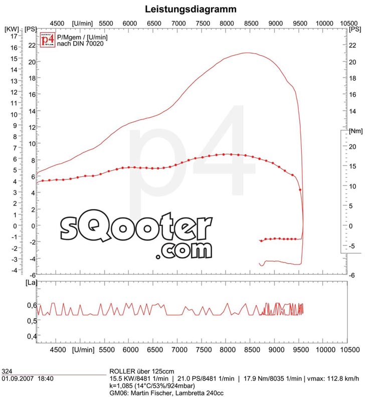

Das spricht eher für mehr Vorauslass. Sind nämlich bei 0mm Kolbenunterstand in OT 192/128. Finde ich auch bei dem Drehzahl(und Leistungs-)niveau wahrscheinlicher.
Ja, darauf komme ich auch mit 32VA. Hatte mich schon gewundert!
das war jetzt meine Überlegung, Taffspeed pförtnert eher für die Strasse und nicht für den Prüfstand, dann muss bei der Kurve die Vorauslassfläche grosszügig bemessen sein. In diesem Fall wären jetzt breitere Überströmer prima, denke da wäre im Resoanstieg noch einiges zu holen mit mehr Überströmerfläche - mehr ÜS Steuerzeit würde mir persönlich nicht unbedingt zusagen.
Vom Verlauf (Resoeinstieg, peak, overrev) ist das jetzt sehr ähnlich zu einer kommenden Anlage, die wird´s gegen die Mamba nicht unbedingt leicht haben, zumal da vor Resobeginn auch schon schön was anliegt - siehe auch Schlucke´s Bemerkungen zum Schub von unten. Den Einbruch ganz zu Beginn...sieht mir nach überfetten aus und lass ich deswegen mal komplett ausser acht.

Also die Kiste ist gerade erst zusammen gestrickt worden, bzw hat ne neue Kupplung bekommen...die alte ist immer durchgegangen. Verbaut war der JL-Race und wir haben die Kiste - genau wie meine Mamba - eigentlich nur zum gucken mal mit auf die ROlle genommen.
Der Einbruch unten kommt von der blöden Nadel/MR-Kombi...Nadel hängt schon ganz tief, ist aber immer noch leicht zu fett. Auf meinem Motor mit 62mm Hub gehts!

Irgendwie ziemlich hohes Drehzahlniveau für 180/122 mit der Mamba, finde ich. Sonst natürlich grundsätzlich top.
Was ist für ne Zündung verbaut? Zündzeitpunkt?
zündung ist ne alte AF, 17°

Mal ne ganz blöde Frage, nach der Kurve hat der Motor ja eigentlich nur ein nutzbares Band von rund 2.000 U/min ( so von 5 - 7 tsnd). Finde ich jetzt nicht so wirklich viel. Wie fährt sich der Motor denn? Ganganschluß?
Ist das normal bei diesen Komponenten? Wie sollte denn die Charakteristik von dem Mugello so aussehen? Mit Vergaserabstimmung kann man die Kurve mit Sicherheit noch um einiges verbessern, aber die grundsätzlich Charakteristik ändert man damit ja nicht mehr.
ich bin jetzt nicht der kurven spezialist aber laut diagramm hätte der motor 1ps bei 4500umin....
das kann ja nicht sein. da ich nur im schneetreiben zum prüfstand und tüv gefahren bin kann ich noch keine endgültige aussage über die leistungsentfaltung treffen. fuhr sich aber recht angenehm.
Da kannst Du nicht nach gehen, so wie es aussieht hat der die Messung halt erst sehr spät, also so bei 4.500 U/min angefangen, von daher kann man über den Bereich bis ca. 5.000 U/min bei dieser Kurve keine Aussage treffen. So ab 5.000 U/min sollte der Motor dann aber trotz des späten Beginns der Messung normalerweise schon soweit gewesen sein, das dann die tatsächlich anliegende Leistung dargestellt wird.
