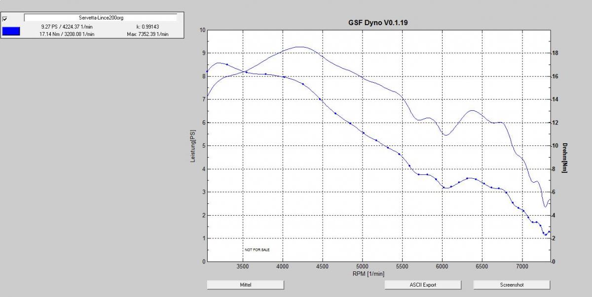

dann will ich auch mal: (Sommerfestkurve)
mein Mugello 186: 183/123, 70.5% Auslass
mit LTH Mumu, JL3, Vari, 32 TMX, TS Welle 58/116, Imolakolben mit 30mm Kh und geöffneter Boostport
jetzt muss noch ein Po-Kopf drauf, evtl geht da dann noch 1-2 Nm, wobei 27 schon recht ordentlich sind.

was könnte man machen damit die hinten raus nicht gleich wieder abfällt..?
am Voraulass wirst nicht liegen... bei 30°...

ach, wenn man auch minderleistung zeigen darf :)
186er Mugello v4 (Kolben f. 116Pleuel) , plug'n'play,
25er PHBH am originalen Luftfilter , uralter MB Ansaugstutzen, BGM Luftfilter,
BGM Clubmann

Kann es sein, dass da irgendwas total seltsam ist?
Kann nur so`n blöder Luftfilter die ganze Chose zunichte machen?
Ich mein- da muss doch irgendwie mehr gayhen, oder was?
glaub schon, dass der restriktive Ansaugweg so 2-3 PS koset.
Ivo hat mit offenem 28er, Minimuschi und Curly nur 3PS mehr.
Scheint ja, als liefert der Mugello mit Membran ziemlich die gleiche Leistung wie ein Imola.
