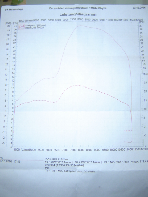

Schmied Geschrieben 5. Oktober 2006 Teilen Geschrieben 5. Oktober 2006 Neue Kurve vom We, gefahren auf dem P4 Prüfstand vom Rollerlangen nach 6 QM Läufen.Weiss jemand wie sich ne schleifende Kupplung auf eine Kurve auswirkt? Link zu diesem Kommentar Auf anderen Seiten teilen Mehr Optionen zum Teilen...
Blue Baron Geschrieben 5. Oktober 2006 Teilen Geschrieben 5. Oktober 2006 bei der ganz normalen Messung kommt halt weniger hinten an. Link zu diesem Kommentar Auf anderen Seiten teilen Mehr Optionen zum Teilen...
gravedigger Geschrieben 6. Oktober 2006 Teilen Geschrieben 6. Oktober 2006 der hat 20 PS von 7000 umdrehungen bis 11000 umdrehungen?das ist doch geil.....7000 sind halt etwas spät.kann man da den auspuff etwas verlängern um die drehzahl zu drücken? Link zu diesem Kommentar Auf anderen Seiten teilen Mehr Optionen zum Teilen...

madmaex08 Geschrieben 8. Oktober 2006 Teilen Geschrieben 8. Oktober 2006 gestern bei stoffis open day. zylinder noch keine 100km alt. panzerporting by MP (danke :love: ), 61er welle, mb racetourkolben, graviekopf, v-force 3, MB ansauger, TMX35, road curly.üs am block sind nur an den mugello angepasst. der TMX nicht eingestellt; hab den verbaut wie gekauft (6EN11-53, 2.clip von oben, 6,0 schieber, ND weiss ich nicht mehr - auf alle fälle zu fett). ich hab nur die HD von 290 auf 330 getauscht (danke nochmal harald) da er mir bei der hinfahrt doch etwas zu mager vorgekommen ist. sonstige einstellung war nur die luftkorrekturschraube eine halbe drehung heraus. leider ist die software auf die schnelle nicht mit der varitronic zurecht gekommen, daher eine doppelt so hohe drehzahlmessung. drehmoment haben sie in dem fall gar nicht hinbekommen; mussten irgendwie über kmh messen. zur besseren ersichtlichkeit hab ich die richtige drehzahl dazueditiert. Link zu diesem Kommentar Auf anderen Seiten teilen Mehr Optionen zum Teilen...
style63 Geschrieben 9. Oktober 2006 Teilen Geschrieben 9. Oktober 2006 (bearbeitet) die kurve kommt wirklich extrem früh.welche steuerzeiten fährst du denn? da musst du ja 19/46 mit nem li 150 getriebe fahren, um das zu nutzen.sehr interessantes diagramm v.a., weil du ja alles verbaut hast, was gut und teuer ist.kannst du sagen, was die varitronik allein gebracht hat? Bearbeitet 9. Oktober 2006 von style63 Link zu diesem Kommentar Auf anderen Seiten teilen Mehr Optionen zum Teilen...
madmaex08 Geschrieben 9. Oktober 2006 Teilen Geschrieben 9. Oktober 2006 was die vari alleine gebracht hat weiss ich nicht, die ist schon seit 2 jahren in dem block drinnen und hat schon mehrere zylinder befeuert. zz fahre ich 19/47 auf pacemaker. will aber eh auf 19/46 umrüsten. das erreichbare reisetempo ist jetzt aber schon schnell genug um im kippelmopedpulk einzuschlafen. steuerzeiten kann ich noch nicht genau sagen. der zylinder wurde geportet mit der vorgabe dass der kolben um 1,5 übersteht. leider hab ich das aber auch ohne fudi nicht ganz hinbekommen. bin nur auf 1,3 gekommen. daher hab ich jetzt auch nicht die angepeilte QS mit 1,3 die der kopf schon integriert hat hinbekommen sondern um 0,2 mehr. der zyli müsste dafür noch um 0,2 abgedreht werden. sprich eigentlich sollte der murl nach dem abdrehen noch weiter unten zupacken und mehr leistung drücken. bzgl. gut und teuer: wenn schon denn schon. Link zu diesem Kommentar Auf anderen Seiten teilen Mehr Optionen zum Teilen...

Schmied Geschrieben 9. Oktober 2006 Teilen Geschrieben 9. Oktober 2006 Die Kurve sieht geil aus, aber für´n Trecker etwas schnell oder? :grins: Mit einer anderen Anlage wie dem Race o.ä. würde sich warschl. das Band mehr nach rechts und etwas mehr nach oben verschieben, nur ob der dann noch so easy fahrbar ist weiss man nicht. Hast du den GraveKopp schon vorher gefahren? Bei mir hat er eindeutig einige Pferde geklaut, schätze so 2-3 im Vergleich zu vorher. Habe dafür aber auf der Straße einen viel elastischeren und sauber fahrbareren Motor bekommen, bin daher nur virtuell in der Zwickmühle für ne bessere Kurve wieder den Kopp zu tauschen.. :grins: Link zu diesem Kommentar Auf anderen Seiten teilen Mehr Optionen zum Teilen...
madmaex08 Geschrieben 9. Oktober 2006 Teilen Geschrieben 9. Oktober 2006 schnell? kmh? sind doch nur gemessene 115 in der 3. fürnen panzer passt das schon. ein verschieben nach oben wär ja ok, aber nach rechts muss nicht unbedingt sein. finde sie so echt fein zu fahren, und zum fahren ist dieser motor ja auch gedacht. sprich tourenmoped/alltagsreuseden graviekopp hab ich schon länger montiert. seit ihn der harald halt herausgebracht hat. zuerst am mugello, jetzt halt am oansa. den mugello 225 hat der kopf von 13, irgendwas (gemessen auf der EL05 mit ausgedrehtem originalkopf) auf 15,3 (gemessen stoffis openday 2005) gepuscht. hat also schon was gebracht. ausserdem schaut er verdammt geil aus. Link zu diesem Kommentar Auf anderen Seiten teilen Mehr Optionen zum Teilen...

madmaex08 Geschrieben 9. Oktober 2006 Teilen Geschrieben 9. Oktober 2006 bin eh schwer zufrieden mit dem motor. ob ich mir das abdrehen überhaupt antue weiss ich noch gar nicht. eventuell auch nur eine dünnere kodi für eine schmälere QS.auf alle fälle wird der vergaser irgendwann noch vernünftig eingestellt, damit er auch in der stadt fahrbar wird; da ists noch zu fett.so, jetzt geh ich heim in die werkstatt und häng mir das diagramm an die wand neben die reiseroute zur EL07 Link zu diesem Kommentar Auf anderen Seiten teilen Mehr Optionen zum Teilen...
Powes Geschrieben 9. Oktober 2006 Teilen Geschrieben 9. Oktober 2006 Hallo Mex,na sehr schön, peak sollte aber 11 U/min tiefer anliegen, muss ich wohl was falsch gemacht haben Oder es sind die paar Zehntel, die der Zylinder zu hoch sitzt Wie schon gesagt, lass die Quetsche mal wie sie ist, irgendwann (Winter?) ist genug Zeit, dann kannst du das auch noch anpassen und es pfeift. Jetzt schau mal, dass du den Vergaser abstimmst, nach peak sollte da noch ein bisserl mehr anliegen, kann eine Kombi aus Vergaserbedüsung, Quetsche und / oder Curly (??) sein...Grüassli, sehen uns zum Nighter, richt schon mal ein paar Bierchen her Link zu diesem Kommentar Auf anderen Seiten teilen Mehr Optionen zum Teilen...
