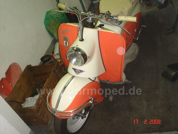

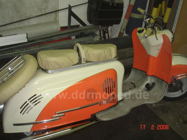

so ich wolte hier mal nen paar fotos von meinen iwl roller reinstellen 1 ist restaurier mit campi und die anderen 3 müssen noch und dann hab ich noch nen pitty von dem hab ich aber ken foto.
