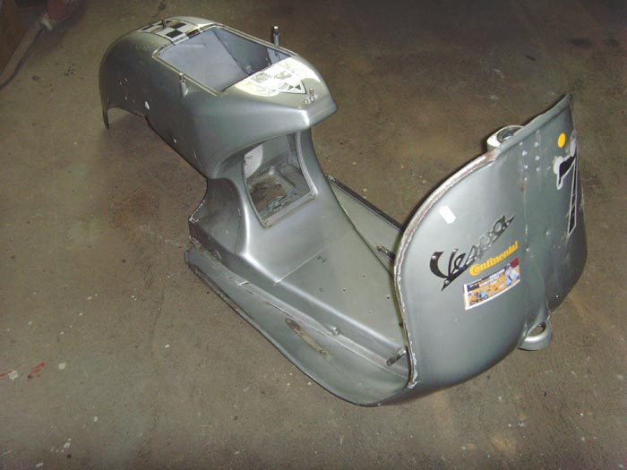

Halten wir mal fest: Stand, Dienstag 2. Juli 2008, ca. 19.00 Uhr.
Wenn ich mir eine Liste schreiben würde, was ich alles an der Karre machen muß und möchte, müsste ich das Ding eigentlich links liegen lassen. Ist ja nicht so, als wenn ich nichts anderes zu tun habe. Deswegen mach ich's wieder mit der üblichen Taktik erstmal anzufangen und einiges abzuarbeiten und irgendwann zwischendrin mal auf die virtuelle Liste zu schauen :-D
Im groben heißt das aber:
Rahmenarbeit ? das Ding richten, Festigkeit wieder herstellen und wahrscheinlich eine Rahmenverstärkung
Umbau auf Cosa-Motor mit fest eingeschweisten Traversenadaptern
Umbau auf Gestängeschaltung (teilweise)
Überarbeitung der Bremsen
volle Ausstattung mit Licht usw um das Ding evtl. mal zulassen zu können.
... und natürlich so Kleinigkeiten wie neuer Lack usw.
Aber Rennen fahren im Jahr 2009 könnte leider etwas zu kurz kommen.
Bearbeitet von Motorhuhn
Evtl. ist der Rahmen nicht für die Leistung brauchbar? Allerdings sind die Dinger damals ja auch mit Beiwagen bewegt worden ? das stelle ich mir schlimmer vor. Geschont hab ich das Ding aber ja auch nie ? und evtl. war der Abflug auf dem Nürburgring mit Überschlag auch nicht das gelbe vom Ei.
Der Rahmen hat inzwischen auch die Welle hinterm Kotflügel. Hier werde ich betroffenes Blech wieder heraustrennen und durch ein neues planes (nach dem richten) wieder reinschweissen. Das hat schon bei meiner 1.Serie geholfen. Da es aber ja ein Rennroller ist :-D schaue ich wenn der Rahmen offen ist, ob ich ein gebogenes Rohr zur Verstärkung einsetzen kann. Inzwischen ist es mir relativ egal was original ist und was nicht ? die Karre wird sowieso immer eigenständiger. Evtl. gibt's auch noch einen zusätzlichen Hilfsrahmen.
Die Kaskade war ja bei mir ja sowieso nur geschraubt ? original war das Ding vernietet (Alu).
Ich mach das Ding jetzt mal richtig, mit einigen netten Gimmicks. Bisher war die Karre ja eigentlich mehr so zusammengepfuscht, weil ich ja 2004 oder war's 2005 für den Ring fertig werden wollte. So hab ich das Ding die Jahre auch über Wasser gehalten ? aber jetzt kenn ich die Kinderkrankheiten und möcht's mal richtig machen.
Evtl. verdien ich mir ja ein neues Scootering-Feature? :-D
