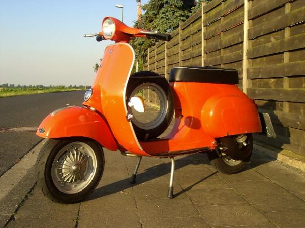

Das ist ne T5 Classic die nen normalen T5 Lenker und Lenkstange verpasst bekommen hat...daher das PX Lusso Heck und Rücklicht, was ich persöhnlich auch schöner finde...daher kommt auch das BJ `92, da gabs die normale T5 ja schon nichtmehr...

Heute die letzten Einstellfahrten gemacht und nun ist so soweit fertig. Da ich die nächsten drei Wochen Urlaub habe, wollte ich in dieser Zeit den Leistungszuwachs und die anderen Veränderungen vom TÜV absegnen lassen. Leider hat aber der TÜV-Mann des Vertrauens, genau die gleichen drei Wochen Urlaub :-D . Muss ich dann halt auf September verschieben.
albert
Seit heute nun auch mit TÜV (121ccm Parmakit :-D , 24er PWK Vergaser, Schaumstoffluftfilter, PM Auspuff, Bitubos vo. & hi.). Nettes Kennzeichen ist auch schon reserviert und am Samstag wird sie wohl angemeldet. :-D
