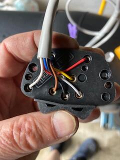

Mal ein altes Topic ausgegraben. Meine neuste Varitronic verkabelt mit der Halterung von CamLam (Spule auch links).
Edith will sagen, dass das Massekabel am Reger nur Show ist. Dies ist das Kabel welches früher an die Ducatispule ging. Abschneiden wäre ja zu schade!
Bearbeitet von swissscooter
Hab bei mir die hintere plastikkappe abgemacht und ein stück blech passend geschnitten, dann eingelegt und wieder mit der originalen Platte verschlossen. Somit hab ich auf der Vorderseite keinen Kabelverteiler rumhängen und kann nach Lust und Laune anstöpseln.
Ich hab von hinten Litzen verlötet. Lässt sich spurlosen "entlöten" und hält...

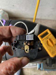

Mal ne ganz andere Frage, wie schließe ich den Spannungsregler vonna Vario an meine normale 12V Zündung passend an? Da sind ja 4 Pole/Stecker whatever für 3 Kables dranne :-D
ich bitte da mal um nen guten Ratschlag.....
Bearbeitet von 1.agm
Werner, der Kollege hat nur den Regler, keinen Beipackzettel.
Das Ding sieht dem hier recht ähnlich:
nur wo steckt man da jetzt welches Kabel rein?
Die 08/15 3 Pin regler habe ja einen rein, einen raus und einen Masse.
Wie gehts da?
Der Vogel ist das auf jeden Fall und der Regler war auch inna Vario anne bei....
Danke, ich versuch das erstmal so
@Gonzo danke auch, vergiss beim vielen texten hier nicht die Units zulernen :-D
Achtung, auf dem Bild ist noch falsch verkabelt (dies nur so am Rande)
Wenn man weiß das es sich dabei um ne falsche Verkabelung handelt, müsste ja bekannt sein wie man es richtig anschließt!
Also wie macht man das richtig?
Bearbeitet von gonzo
masse an 2
saft an 3
kann klappen muss aber nicht
es gibt auch regler mit gleichem geheuse und anderer belegung
Jetzt mal im Ernst Wännä, der Beipackzettel der Vari zeigt dreimal was anderes. Da kann man sich dann was passendes aussuchen!
ich habs zB. bei mir so wie es im Beipackzettel war, verkabelt.
Jockey meinte aber das man da nur über Glück Strom kriegen kann und hat es wieder anders gemacht, funktioniert aber so.
Kann bei Interesse mal ne kurze Skizze machen.
Habe 3 varis in Betrieb. Alle nach Tino verkabelt. eine mit Batterie und zwei ohne. Die ohne sind einmal nach dem alten und einmal nach dem neuen Beipackzettel verkabelt. Was soll ich sagen alle funktionieren.
