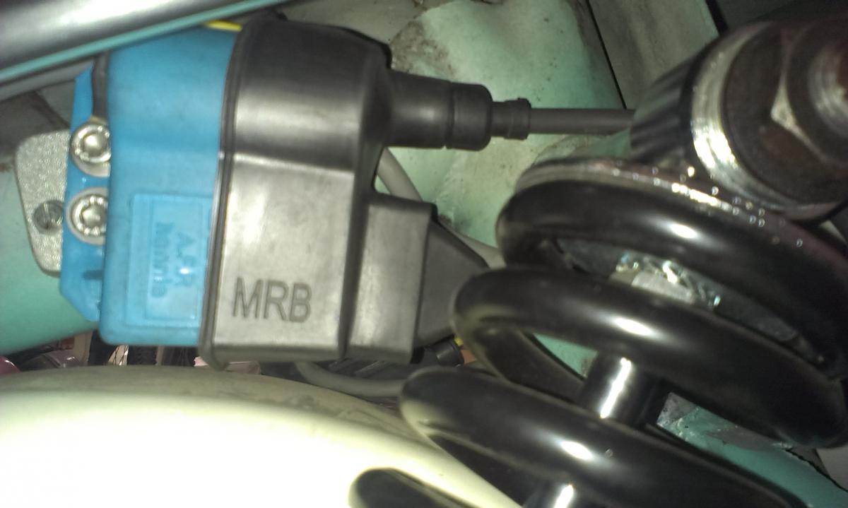

Hier mal meiner Kabelei. Inderzündung, minispannunsregler im ollen kästchen, cdi statt zündspule, (leider war die bgm Retrocdi ja ein Flop),Bleigelakku im Oldiekisterl
post-1493-14097653417625_thumb.jpgpost-1493-14097653513685_thumb.jpgpost-1493-14097653633886_thumb.jpgpost-1493-14097653745427_thumb.jpg
Und ja, die Schrauben an der Zündspule sind zu lang
