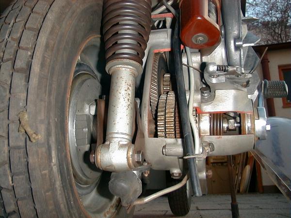

Hier ein paar "snapshopts" von der Restauration von Chris' Vespa, die es ordentlich in sich hatte !
post-3100-1231670405_thumb.jpg Der Tunnel war an zwei Stellen "rüde geöffnet" worden !
post-3100-1231670422.jpg Das Heck weist weitere Defekte auf !
post-3100-1231670438.jpg Das Beinschild ist komplett zu überarbeiten ! Die zahlreichen Defekte sind nummeriert & markiert !
post-3100-1231670460_thumb.jpg Das Trittblech wurde weit über den Neigeradius des Beinschilds hinaus herausgetrennt !
post-3100-1231670484.jpg Das Reparatur-Trittblech ist fertig, alle anderen Defekte am Chassis behoben ! Das Chassis kann lackiert werden !
:-D Ich freue mich, dass die Vespa wiederbelebt werden konnte und von Chris bald wieder auf den Strassen der bayrischen Landeshauptstadt im typisch bayuwarischen "blau-weiß" bewegt wird !

So nach längerer Pause haben wir mal wieder ein wenig geschraubt. Der Motor ist soweit fertig zusammengeschraubt und jetzt muss noch die Elektrik neu verkabelt werden und dann hoffe ich mal, dass sie läuft.
Beim Motorzusammenbau ist mir ein Teil übrig geblieben wo ich ums Verrecken nicht mehr weiss, wo es hingehört. Photo hab ich keins gemacht und auf den Explosionszeichnungen seh ich leider auch nix. Ich weiss nur, dass es an einer Gehäuseschraube war und dass damit entweder ein Kabel oder ein Zug geführt wurde. Kann mir da jemand weiterhelfen?
glaube das ist der Schlauchhalter vom Vergaser/über/ab/lauf
Die Vergaserwanne hat ja Einen Schlauchanschluss (hinten unten), und dem o.g. Halter kannst Du den Schlauch am Motorgehäuse fixieren.
(K.A. ob das richtig ist, hatte das zuerst als Zündkabelhalter motiert fand ich aber zu sinnfrei)
Bearbeitet von THX 1138
Jetzt kenn ich mich garnicht mehr aus. Dieses Teil (Vergaserwanne), das du eingezeichnet hast, gibt's bei mir garnicht. Was nicht heisst, dass e da nicht hingehört :-D Ich hab sie halt nur nicht.
Hab ich auch in den Explosionszeichnungen noch nicht gesehen
Bei der GS stimmt das was THX gemalt hat. Beim T-Modell geht durch die Lasche das Bremslichtkabel. Der Schalter sitzt ja unter dem Motor.
Ok das hilft schon mal weiter. :-D Jetzt werd ich nochmal lästig: An welcher Schraube sitzt das Teil dann?
Puh, da kommen eh nur zwei oder drei in Frage, halt oberhalb vom Schalter hinten. Is glaube ich ziemlich wurscht, das Ding soll ja nur das Kabel am Rumbaumeln hindern. Da ist eigentlich noch so ein Gumminupsi dran der ne Art Zugentlastung darstellt.
