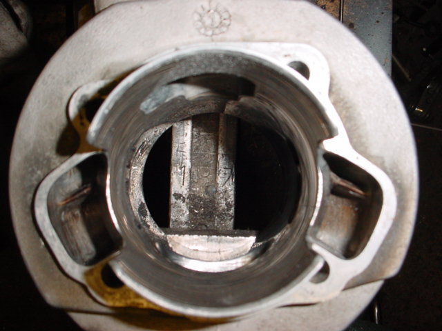

wirklich umgekehrte trapezform? habe heute auch so einen zylinder in der hand gehabt. sehr ungewohnter anblick.
fachausdruck: "upside down porting"? :-D
nein,
der auslass ist rechteckig mit oben etwas weniger radius in den ecken als unten. also verzerrte optik...... zum alphorn gibst nächste woche genauere infos. zuerst muss jetzt mal eine leistungsmessung des jetztigen setups her und mit der Vollwangenversion" verglichen werden. wobei ich ehlicherweise noch keine zeit hatte mich mit der zündung zu "spielen" denke das ich derzeit oben raus zu wenig VZ habe.. also da ginge wohl noch etwas mehr...
Überströmer sind ganz normal geöffnete TS1... ist ja immer noch der selbe zylinder der mich seit eingen jahren begleitet... bearbeitet wurde da sonnst nur der auslass. einlass und überströmeraustrittsfenster sind original...

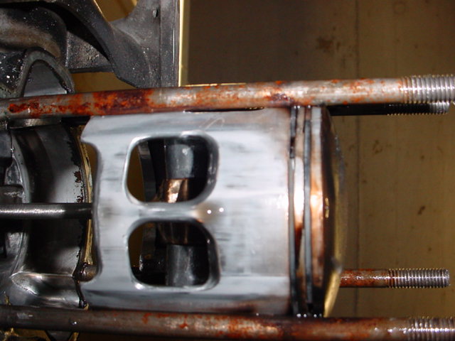

so sah der originalkolben nach über 10.000 aus.. eigentich zahnfrisch der kerle :-D wenn man bedenkt das ich keinen luftfilter fahre....
So siehts in UT aus...falls das auch noch jemanden interessiert...
