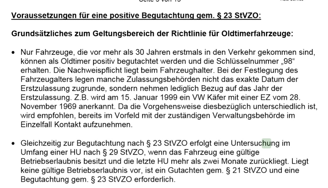

Ich hab zwar heute mit einem "Experten" vom TÜV-SÜD gesprochen, aber entgegen seiner Meinung, dass die "Untersuchung nach §23 eine Abprüfung im Umfang einer HU beinhaltet" - also nix extra kostet, schreibt sein "Chef" folgendes:
post-2915-0-57919200-1444762356_thumb.jp
http://www.tuev-sued.de/uploads/images/1210763745801234790102/Oldtimer-Katalog_Tuev_Sued.pdf
Also HU länger als 2 Monate her: erneute HU fällig!
Aber irgendwie schon komisch, dass es da so viele sich widersprechende "Richtlinien" gibt.......
