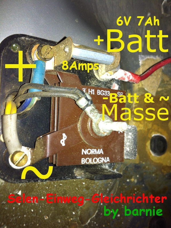

Als Ersatz für den alten Einweg-Selen-GlRi (siehe Bild) ?
Wenn als Brücke, gibt´s bei SIP einen Download.
AC ~
Plus Batt +
Masse -
ein ~ bleibt frei
