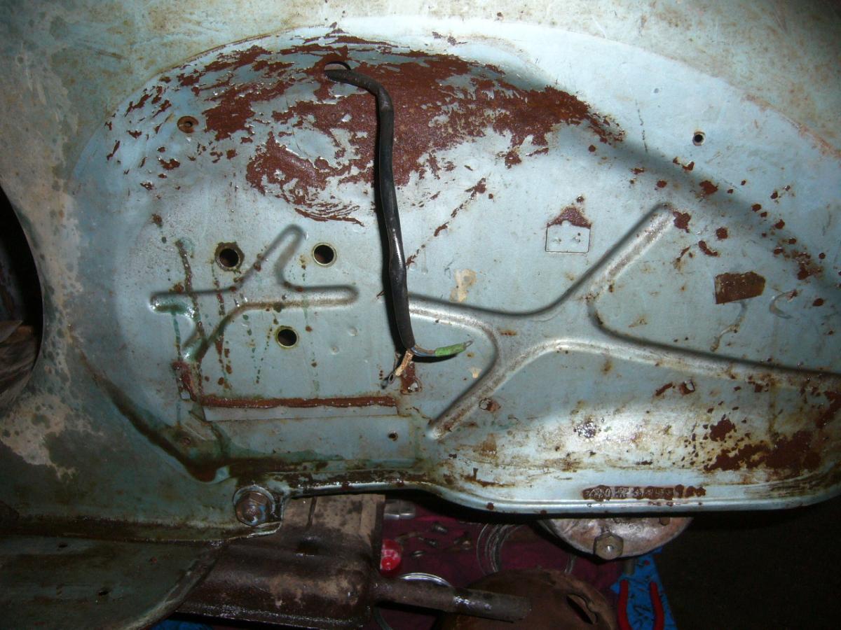

Gabs die VBA nur anfangs mit Batterie und später nicht mehr? Meine ist eine späte 1960erin und es sind die Löcher an denen die Batteriehalterung angebracht war und die Kabel durchgeführt waren in der Gepächfachseite mit Gummies verschlossen. Es ist weder eine Halterung noch eine Batterie vorhanden, fehlt aber auch nicht, Stromkreis passt! Ab wann etwa gabs denn keine Batterie mehr?
Kotflügel ohne Sicke gabs wohl auch nur anfangs, später dann nur ncoh mit Sicke, weil wohl einfacher zu produzieren? Ab wann etwa?
