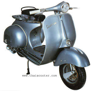

also ne vba1t sollte sowas in der art hier sein (largeframe):
ne gs150 (bj 60??? :plemplem: ) in etwa sowas:
mir is keine largeframe 150gs bj 60 bekannt ... bin aber auch nich sooooo fit in den modellunterschieden da! :-D ne GS4 (160) is meineswissens die einzige largeframe "GS"
wenn du dich entschliesst die vba nich zu nehmen sag mir bescheid :-D ... sowas such ich auch noch! :-D

Die fertige VBA sollte dann ungefähr so aussehen:
(übrigens gabs die VBA mit Schwungsattel und als "Luxusausführung" mit Sitzbank)
